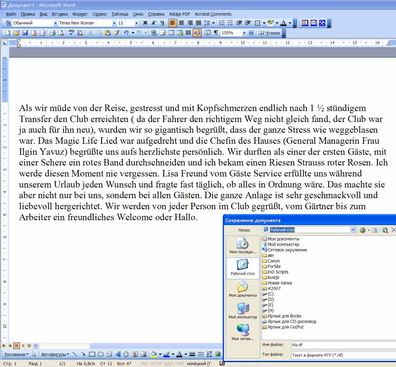

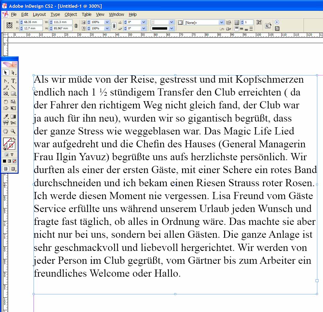

хм... какие ж "не пролазят" умляуты?
ещё более в ступор вгоняете(((
    186.2 КБ · Просм.: 720
    163.7 КБ · Просм.: 908
