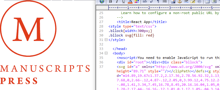

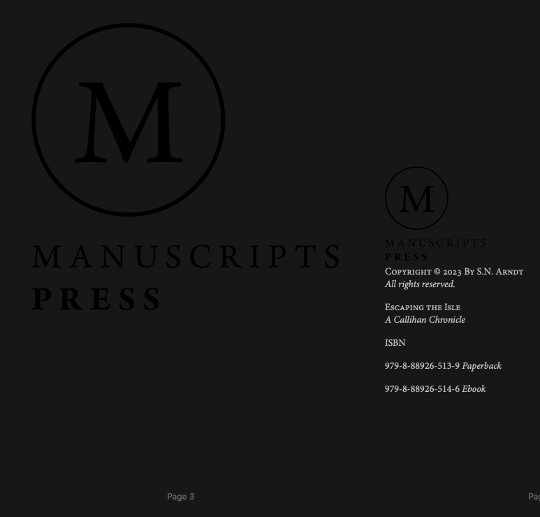

Пожалуйста взгляните, если выберете время. Прикрепил тестовый epub. Два скриншота отображающие проблемму и запись в CSS. Разные варианты внедрения svg или дают ошибку в валидаторе или исчезает логотип. Может кто-то боролся с этим форматом в epub 2.01? Спасибо за потраченное время.

Разве у svg color? кажется там fill.
вот так правильно:
svg { fill: #ffffff;}

как то же она меняется в зависимости от темы. На форумах говорят заливкой при прозрачном фоне.

Совсем забыл —свойство fill работает, когда svg встрен в код, а не прилинкован через <img>
Типа:
Код:
<div class="image">
<svg xmlns="http://www.w3.org/2000/svg" width="50" height="50" viewBox="0 0 50 50">
    <circle cx="15" cy="15" r="15"></circle>
  </svg>
</div>
  css
  .image svg {
  fill: darkgreen;
Реакции: Tango

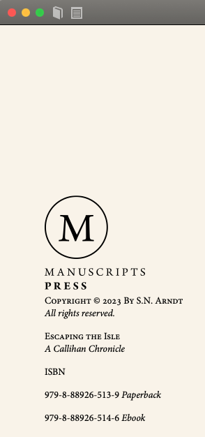

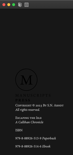

Спасибо за Ваше время. Осталось понять как в случае темной темы отобразить белую заливку, а в случае светлой черную, лого всего два цвета имеет.
если встроите код svg в страницу, то это заработает
если линковать картинку, то через два блока и два лого по разному покрашенных.
.dark-theme .svg-light {display: none}
.light-theme .svg-dark {display: none}

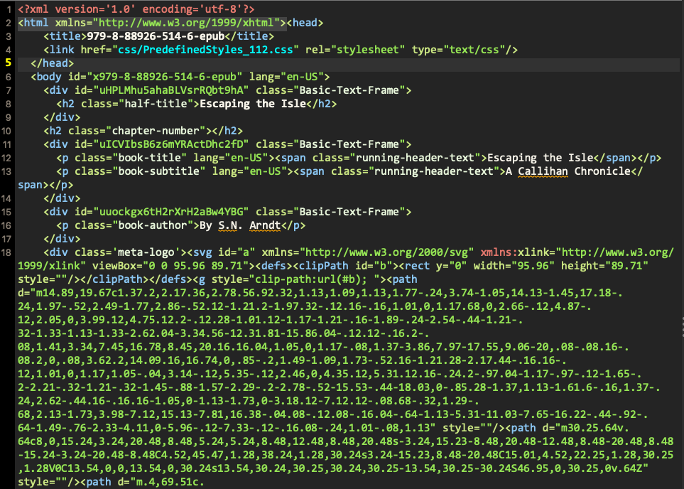

если встраивать то строка с кодом: <div class='meta-logo'><img src="\logo.svg" /></div>
меняется на <div class='meta-logo'><svg>.......</svg></div>
Открываете ваше лого в текстовом редакторе, и копируете все начиная с открывающего тэга svg до его закрытия(включая)
и вставляете в тот же див все это
Вам еще размер придется задать у класса meta-logo, а то логотип будет большим
меняется на <div class='meta-logo'><svg>....</svg></div>
так и есть он встраивается большим и не перекрашивается :( хотя валидатор не ругается. Надеюсь остался совсем небольшой шаг к концу тонеля :(

Наверное нужно не просто код svg добавить а с тем что вы в самом начале писали, когда он красным перекрасился?
eugeny
843
206
а как у вас код (html)выглядит где .dark-theme и light-theme?
вверху перед лого
eugeny
843
206
непонятно где класс появляется .dark-theme и light-theme
