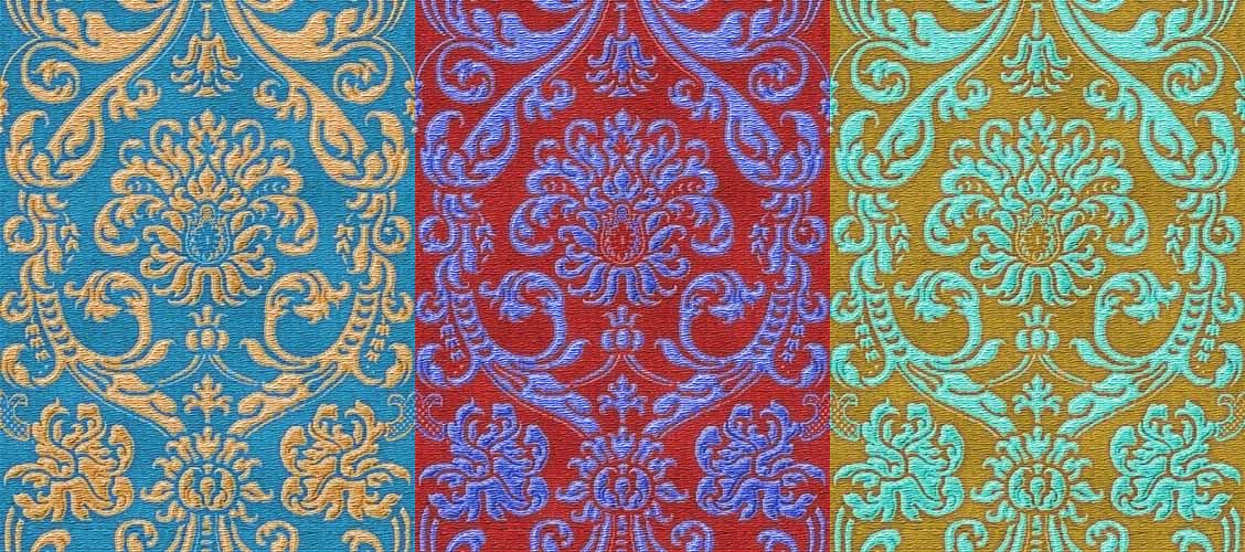

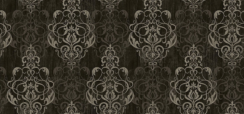

Есть несколько текстур, надо ФОН поменять на светлобирюзовый, а рисунок на золотой. Как это сделать, если можно?

в вашем распоряжении все инструменты цветокоррекции - почитайте книжку по Фотошопу хоть чуть-чуть.

Да полазила по разным урокам цветокорекции только у меня не получается ничего, я не сильный знаток фотошопа, но надо срочно для интерьера эту текстурку. У меня получается толко фон изменить на нужный, а вот как сделать рисунок золотым, а не просто жёлтым я не знаю...
Золотистый оттенок нужен такой как на первой текстуре (которая бордово-золотая)

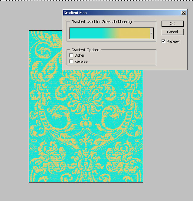

Gradient Map спасет Отца Русской Демократии? :)
    141.2 КБ · Просм.: 1 087

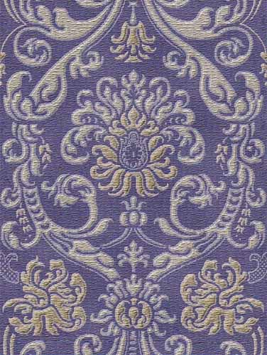

Самый простой и быстрый способ отделить рисунок от фона использовать инструмент Color Rage из меню Select. Вот что можно получить.

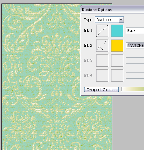

Да, наверно испортила, скорее фильтром. Посмотрела другие картинки в постах, но удалить уже не могу.Но идея выделения, надеюсь, автору темы понятна.
Попробовала просто в другой режим перевести Duotone , и подвигать кривые. Проблема только в том что и на обои в виде пятнышек золото попало, но текстура осталась, которую я в первом примере загубила.

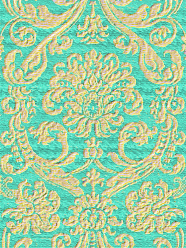

Ответ: Помогите Изменить Цвет Текстуры Обоев
Вот окончательный вариант. 8*)
То же самое, что я в первый раз писала, но без фильтра.

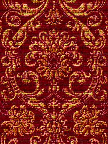

Воспользуйтесь Selective color: начните в нём крутить группу Neutrals, а потом добавьте жёлтого в Whites. А вот добавление чёрного в Blacks выявит текстуру очень хорошо. Пример выкладывать не буду, ибо это детский сад.
тем не менее, из этой картинки и только с помощью Selective color мне захотелось сделать вот такие красивые обои. Фильтры резкости не применялись - ничего кроме Selective color!

cherryelya,
Если надо сделать "по быстрому" calculations по наиболее контрастным каналам помогает + комбинации unsharp/dust&scratches/blur к результату.
По полученной маске корректируем цвет элемента (hue/saturation в режиме colorize/channel mixer и тп), а используя ее инверсный вариант - цвет фона.
