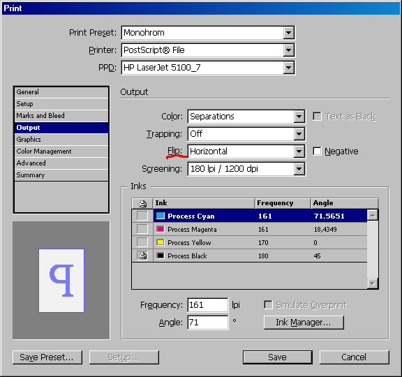

То есть начинающей :) У меня опыта немного и я училась всему сама. Я работаю в газете редактором по выпуску - верстка и дизайн. Сейчас пока трудимся в Пэйдже, но пытаюсь осваивать Индизайн. Подскажите, почему при перевороте "плывут" шрифты в Индизайне (ну китайская грамота просто получается)? И почему, если переворот в Пэйдже делаю, то иногда весь текст убегает в непонятном направлении. Может, профессионалам покажутся этоти вопросы и глупыми, но мне больше спросить не у кого... Одна под танки брошена :)

Я так думаю, что имелось ввиду "зеркаление". И делают они его видимо руками....

Установите в систему PS принтер и при печати установите параметр Flip: Horizontal

у меня стоит НР 5100, переворот делаю методом написания где мне показали "-100" (на панели). теперь понимаю, что это тупо :) вот там шрифты и плывут.. ну то есть я не знаю, как это еще назвать, короче прочитать можно, но это настолько смешно!!! как будто кодировка поменялась :)
