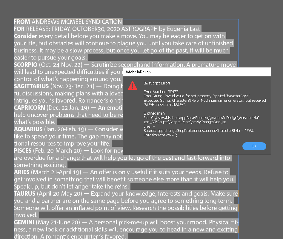

По первому скрипту выдает такую вот ошибку
    291.3 КБ · Просм.: 272

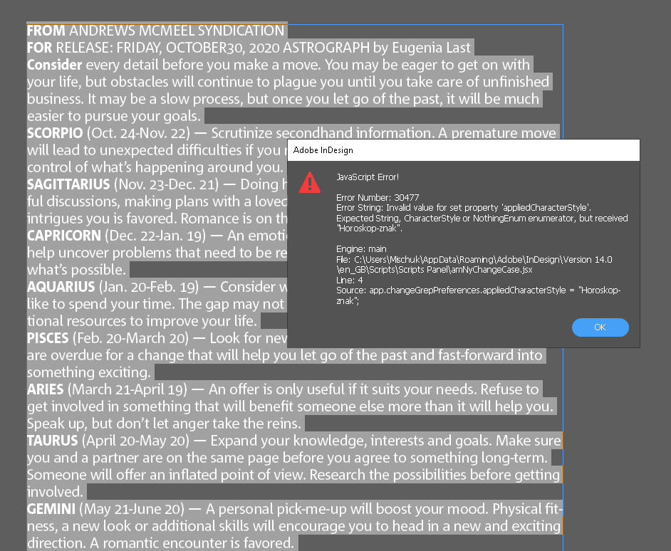

предположу что у вас не символьный стиль а стиль параграфа "Horoskop-znak"

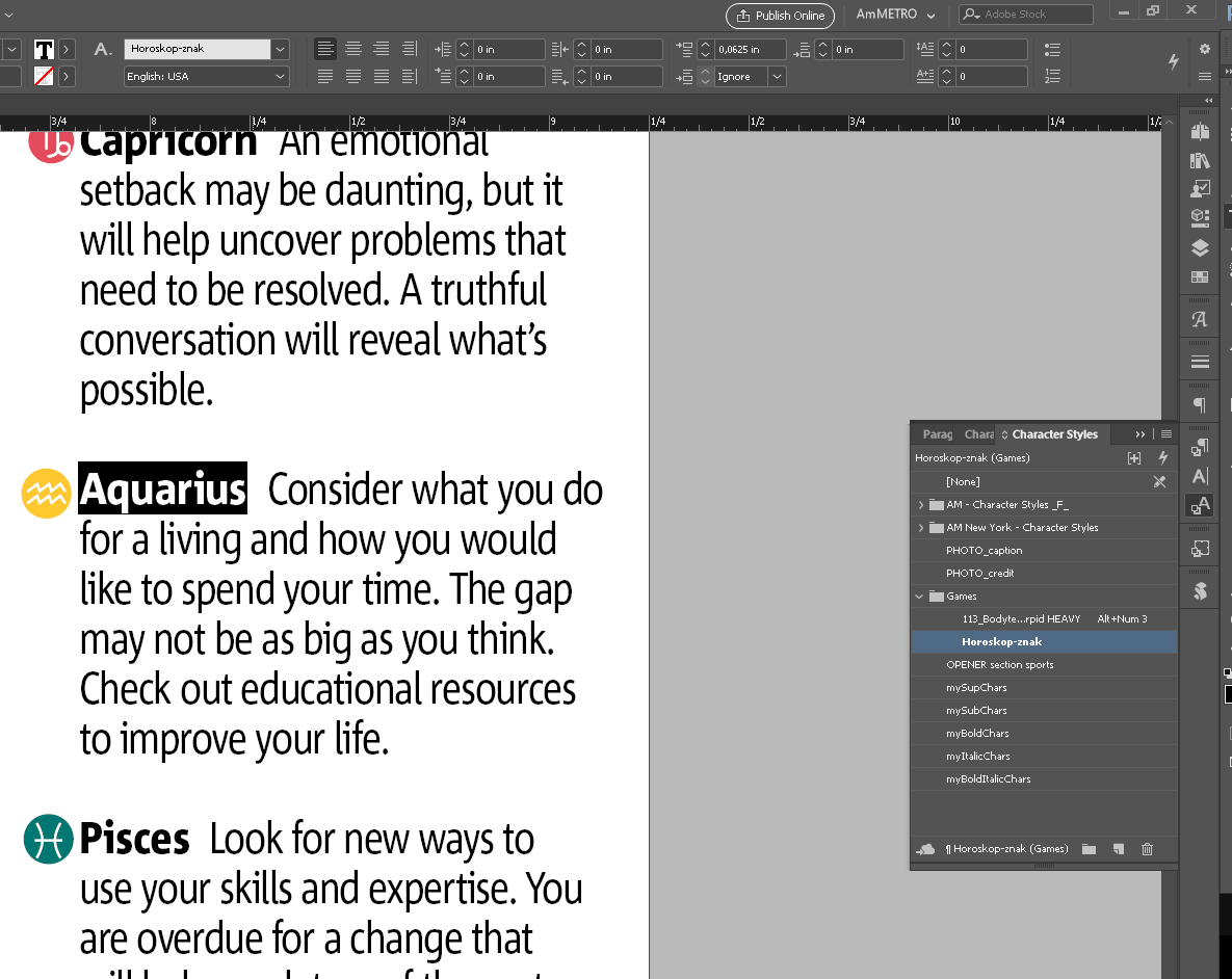

да нет, все правильно со стилем, единственное что у меня в параграфном стиле Horoskop-text выставлено что первому слову в каждом абзаце назначать симовльный стиль Horoskop-znak. Может это как то влияет на работу скрипта?
вот скрин. PS. наверное глюк потому что символьный стиль в папке лежит. А как папку правильно прописать в скрипте?
