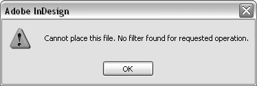

Большая Проблема! Перестал импортироваться формат DOC. Все, что мог перепробовал - не получается. А вот как машина ругается (см. картинку). Прекрасно импортируется ртф, но без стилей и формата... Что делать, люди?..

DOC-и разные бывают. И от 2-го ворда, и от ... , и от ХР. Проверь, от какого раньше импортировались, и сравни с тем, что ты ему сейчас суешь.
Ответ: Помогите новичку настроить индиз - 2
Что раньше, что сейчас - большой разницы нету. Может после установки плагинов такое бывает? Недавно поставил парочку от алапа...
А в пути файла присутствуют кириллические символы?
Действительно, в пути к файлу не должно быть ни одной директории, имеющей в своем названии кириллицу. Сам давно, правда, чуть с ума не сошел от этого.
Точно! Попробовал брать файл просто с диска D: - все прекрасно работает! Дело в пути! Спасибо всем!
