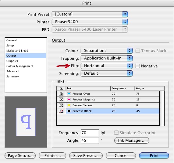

Помогите. Пытаюсь начинать работать в inDisign 3.0. Продукт планирумый-газета. В типографии сказали, что формат подачи материала такой: PDF (c этим конечно все понятно) но в зеркале. Ни в Дизайне ни в Reader такой фичи не нашел. Может подскажете, а? И еще ... Полоса одна будет двухцветная. Форма подачи двухцветной полосы - 2 файла PDF, таким образом в одном файле то что должно быть черным, а в другом ну предположим синим. Бьюсь уже 2 дня, незнаю как енто организовать.
Поможите, а?
Ответ: Помогите новичку!! Цветоделение и зеркало
Вот Ваше зеркало. :) :) :) В Индизе.
    92.7 КБ · Просм.: 1 221
andreycafe сказал(а):
И еще ... Форма подачи двухцветной полосы - 2 файла PDF, таким образом в одном файле то что должно быть черным, а в другом ну предположим синим.
Да просто все... Ставите как на моем скриншоте - вывод Separate, внизу где краски оключаете все ненужные краски и спечатываете в файл нужную сепарацию. Затем в еще один файл - другую нужную, выбрав ее в инкс и отключив предыдущую. :) :) :) При установках как на моем скриншоте в PS уйдет циан в зеркале.
Сделал я все как надо. Но ведь файл выходит с расширением *.ps, и читается только в блокноте. А необходимо сделать несколько PDF файлов, в каждом из которых будет по одному цвету. Буду очень благодарен если объясните мне что делать дальше.
А дальше закидывайте ваши PS в Акробад Дистиллер, и получите ПДФ. Только не забудьте выставить установки дистиллера.
