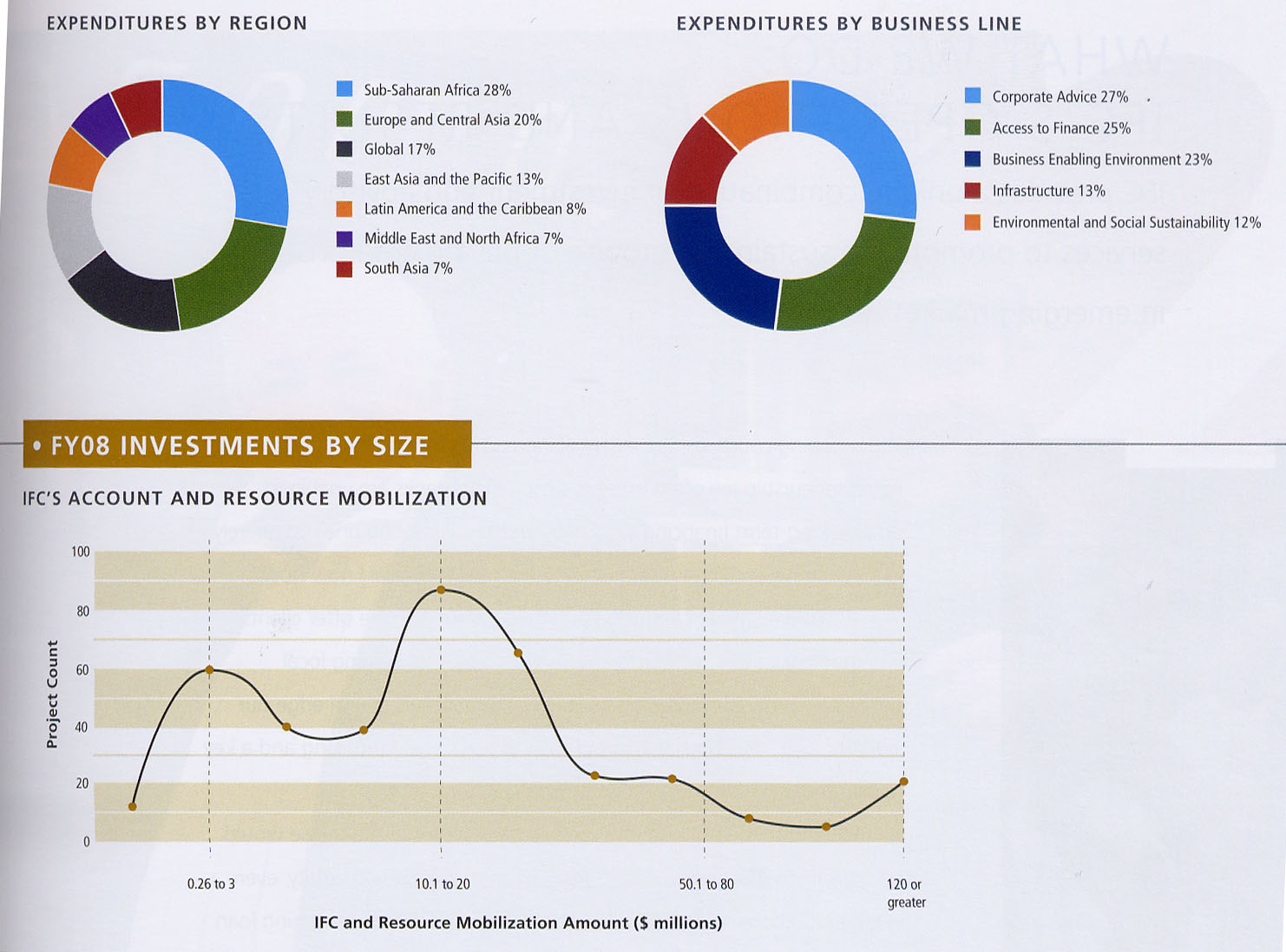

Здравствуйте!
Подскажите пожалуйста как нарисовать в Индизе вот такой график?
    185.5 КБ · Просм.: 1 206

Наверху диаграммы, внизу график. В Иллюстраторе есть специальный инструмен для этих целей.
Нет, можно конечно и в ИнДи, но как Вы будете данные, в масштабе, выставлять? На глазок?
Ответ: Помогите, плиззз. Как нарисовать график в Индизе?
НИКАК. В Иллюстраторе рисуйте(то есть делайте на основе ввода данных). или в экселе(перед вставкой почитать темы, которые здесь про экселевские диаграммы писались)
Если нужна только одна эта схема, то в индезе она отрисовывается поверх картинки за полчаса максимум. И не нужен никакой иллюстратор.

@diz@
При приёме работы заказчик скажет, что у него поменялись показатели графика и перерисовывать, да???
Думаю не стоит про отрисовку в Индюке, в данном случае, говорить.

GeorgeS сказал(а):
@diz@
Графики рисуются на самом деле очень легко при определенном навыке работы с пером. Навык появляется очень быстро. Разницы, где это делать, никакой абсолютно – в инди или люстре, просто в инди быстрее. Либо строятся в специальных программах, которых, как правило, у верстальщика не бывает. Так что ежли у автора изменились показатели, пусть предоставляет графики в удовлетворительном качестве, либо доплачивает за отрисовку и перерисовку статыщ графиков :)
Я именно о графиках (то, что внизу), не о диаграммах (которые кольцевые и разноцветные наверху).

Psy
Тихо промолчу про оплату каждой правки заказчиком...
GeorgeS сказал(а):
Psy
Ну не прям каждой, но ведь не неограниченное количество, конечно :)
Да уж!
По теме.
Я имел в виду именно отрисовку конкретики. В переводных изданиях, как правило, никогда не меняют подобную информацию, только подставляют русский текст (что гораздо проще лично для меня сделать в индезе).
А эти колечки при некоторой сноровке легко делаются через Pathfinder и ножнички. Ножа, конечно не хватает :) Но, в конце концов, колечки можно в темпе нарезать в илле и скопировать в индизайн.
А вот переменная информация - естественно своими инструментами должна делаться.
Может кому-то надоест бегать по разным программам и он закажет плагины для быстрого построения графиков и подобных диаграмм :)
Я бы даже наверное и купил бы подобное, так как графики приходится отрисовывать нередко.
