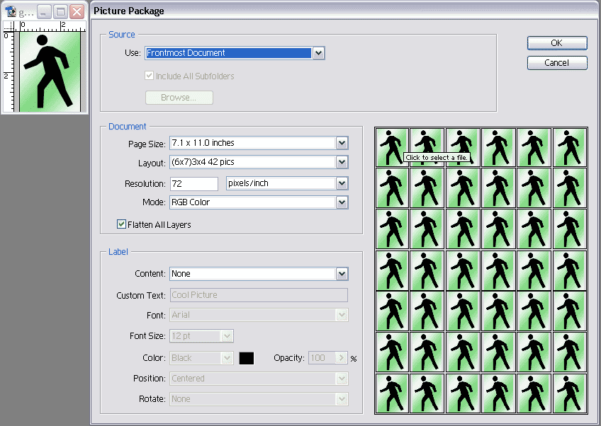

File Automate > Picture Package...
Скопируйте в буфер текст который сейчас будет:
c 18 28
(6x7)3x4 42 pics
0 0 3 4
3 0 3 4
6 0 3 4
9 0 3 4
12 0 3 4
15 0 3 4
0 4 3 4
3 4 3 4
6 4 3 4
9 4 3 4
12 4 3 4
15 4 3 4
0 8 3 4
3 8 3 4
6 8 3 4
9 8 3 4
12 8 3 4
15 8 3 4
0 12 3 4
3 12 3 4
6 12 3 4
9 12 3 4
12 12 3 4
15 12 3 4
0 16 3 4
3 16 3 4
6 16 3 4
9 16 3 4
12 16 3 4
15 16 3 4
0 20 3 4
3 20 3 4
6 20 3 4
9 20 3 4
12 20 3 4
15 20 3 4
0 24 3 4
3 24 3 4
6 24 3 4
9 24 3 4
12 24 3 4
15 24 3 4
Символ ; - конец копирования.
Теперь зайдите в папку: C:\Program Files\Adobe\Photoshop 7.0\Presets\Layouts
Создайте там текстовый документ, откройте его, и вставьте то, что вы скопировали. Запишите текстовый документ и переименуйте его, например так: 6by7to42.txt Хотя, имя не важно. Важен внутренний формат. Поэтому проследите чтобы в тот документ не попал лишний текст с этого сообщения. Вы должны были скопировать от первой ; до последней ; и ничего более.
Теперь, запустите Фотошоп, и зайдите File>Automate>Picture Package... Выберите из списка Paper Size - 7,1 x 11 inches (так понимает этот плагин тот размер который выставлен в сантиметрах). В списке Layout, который под Paper Size, вы увидите название макета, а именно (6x7)3x4 42 pics. Если вы все сделали правильно, так оно и будет. Теперь отключите опцию вписывания текста: в рамке Label в списке Content выберите None. Поставьте ваши 300 dpi, режим RGB или CMYK, и выберите для каждой фотки файл.
Picture Packager, как и следует из единственного числа в названии - по умолчанию для одной картинки, которую, вы, например хотите напечатать на одном листе, но разными, уложенными так и сяк размерами. Поэтому, для того чтобы выбрать для каждой ячейки свой файл - придется тыкать каждую ячейку. То есть, 42 раза надо будет выбрать. В принципе скопировав имя файла в буфер и вставляя его в диалоге открытия файла это нетрудно. Если выбрать Folder, то этот плагин забабахает ДЛЯ КАЖДОЙ найденной в фолдере картинки свою пакаджу.
Поэтому можно сделать просто: модифицировать вышеприведенный макет так, чтобы он был для 1 фотографии расположенной 6 раз по горизонтали. Указывать ему Frontmost File, то есть, открытый и активный в данный момент документ в Шопе, а затем просто из рядов собирать полный лист включив слоям Multiply чтобы не отрезать от белого.
Picture Packager сам все уменьшает и поворачивает как надо.
Можно и экшн написать. Попробуйте.
Есть Contact Sheet II, но у него остаются поля, промежутки между картинками, и задать точный размер картинке нельзя.
Вот снапшут.
    49.4 КБ · Просм.: 684
