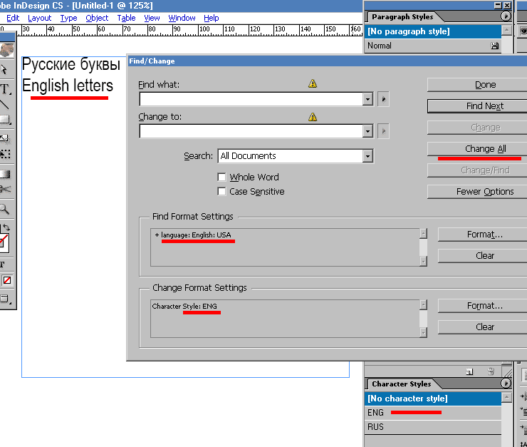

Попробуйте использовать Character Style и Paragraph Style.
К греческим и другим фразам применяете шрифтовой стиль (Character Style) с нужным вам шрифтом.
При этом шрифт основного текста меняется в параграфных стилях (Paragraph Style), не затрагивая шрифтовые стили.
Надеюсь, понятно объяснил? :)
Ответ: Помогите по поводу шрифтов
...поиск по языку и замена на уже созданный стиль.
Или каким-нить конвертером (на вскус) из ворда сделать тэгтрованную ткстэшку и затащить в инди.
