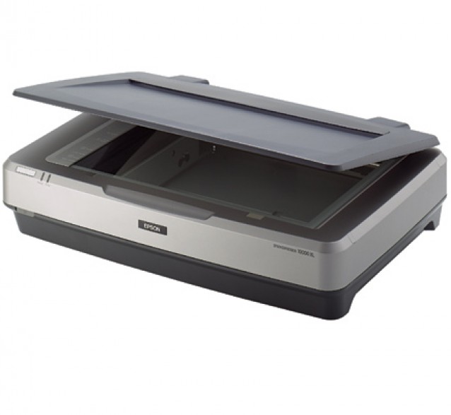

Epson Expression 10000XL (B11B168022CX ) 126900 руб
Тип датчика CCD; Тип лампы флуоресцентная с холодным катодом; Разрешение сканера, dpi 2400х4800; Глубина цвета, бит 48/48; Область сканирования на отражение, мм 310х437; Пленка 35 мм есть; Слайды 35 мм есть; Максимальный формат сканирования А3; USB 2.0 Hi-Speed; Ethernet 10/100 Base Tx; Автоподатчик для пленки; Двустороннее сканирование; Поддержка ОС Windows, Mac OS; 656x458x158 мм; 14,5 кг; комплект: программное обеспечение Epson Scan, сканер, тестовые шкалы IT8, Кабель питания, Адаптер

Ага. Да ну его за такие деньги...
Что-то действительно случилось не то в мире сканеров. Раньше было полно дешевых А3... А сейчас в продаже А3шные в 10-20 раз дороже своего A4 аналога... Производители просто ....(в точках нецензурная брань).
Уже сам 2 года ищу сканер A3... Если сдохнет последний мюстек, то наверное начну с зеркального фотика делать.

Не знаю, как у серии XL, у серии GT Эпсона имеется четко выраженная направленность тени от фактуры бумаги при сканировании. Выглядит как некоторое тенение. По опыту могу сказать, что достаточно велика вероятность аналогичной проблемы и у серии XL.
Кроме этого, все сканеры Epson имеют врожденную привычку утолщать линии при сканировании, что было ранее не настолько свойственно даже дешевым Агфам и Юмаксам.
По этой причине, думаю, что покупка БУ профессионального аппарата, более высокого класса, часто за похожие деньги, наиболее интересно на сегодня. Особенно если учесть, что более их вообще не выпускают.

10000XL - вполне достойный аппарат начального уровня (слайд модуль к нему ещё есть за отдельные деньги) - года четыре назад подбирал для работы. A3 -го формата выбора не было, либо для скана чертежей и текста, либо этот, (похоже ситуация на рынке не изменилась) купили - нормально работает, правда с фокусировками там не все хорошо - периодически лажу дает, помогает перефокусировка на заведомо резком фото (механика не удерживает, похоже, заданное положение).
А БУ профессионала цена на порядок выше и не снижается (от 8тыс евро - ниже не видел).
Сей дефект свойственен CCD сканерам большого формата - оптическая система короткая, для такого формата и по краям ход лучей к объективу отнюдь не перпендикулярен оригиналу. Дешевые CIS сканеры его лишены - это второй плюс, кроме цены.

Если забыть о перфекционизме, то из Эпсона имеет смысл рассматривать:
В сегменте A4 - V750Pro, V700 Photo, которые по моему отличаются только софтом, и V600 Photo.
В сегменте A3 - только 10000XL, если иметь в виду попытку сканировать пленочный материал или нужна точность.
