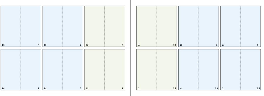

Есть брошюра 16 полос. На спуск убирается полторы брошюры. Делаем двумя спусками, на одном брошюра целиком и первая половина, на втором брошюра целиком и вторая половина - так быстрее тираж получается и выгоднее с экономической точки зрения.
Я на данный момент делаю сначала схему, потом в режиме монтажа эту схему раскидываю как нужно. Вцелом ничего сложного, но крутить схему и менять поля очень неудобно в режиме монтажа.
То есть вы выводите на одну 16-полосную брошюру 4 комплекта форм???%8 И потом еще печатаете две приладки??? Укажите пожалуйста обрезной формат брошюры и размер бумаги, хотя это оффтоп конечно.
Делаете все правильно, для такого спуска, как на скриншоте. Но можно сделать Printing sheet для цельного буклета в режиме Imposition, и потом (не делая монтаж-лист) прямо к нему затянуть вторую схемку, из второго Job-а. Разница, конечно, не велика.
Размер готовой брошюрки 100х200. Бумага 640х450. Тираж длинный, так и так формы "съедаются".
Я подумал что можно указать 48 страниц в джобе а потом блоками по 16 их объединить - попробую завтра
Имхо, чтобы получить не сборный спуск, придется разве что шаманить с нумерацией. Или в исходнике или и в схеме и в исходнике.
Получилось в "миксинге". Сделал 48 страниц в джобе и объединил фолдинги по 4 в группе. Ну и три раза контент закинул. Все срослось как надо.
