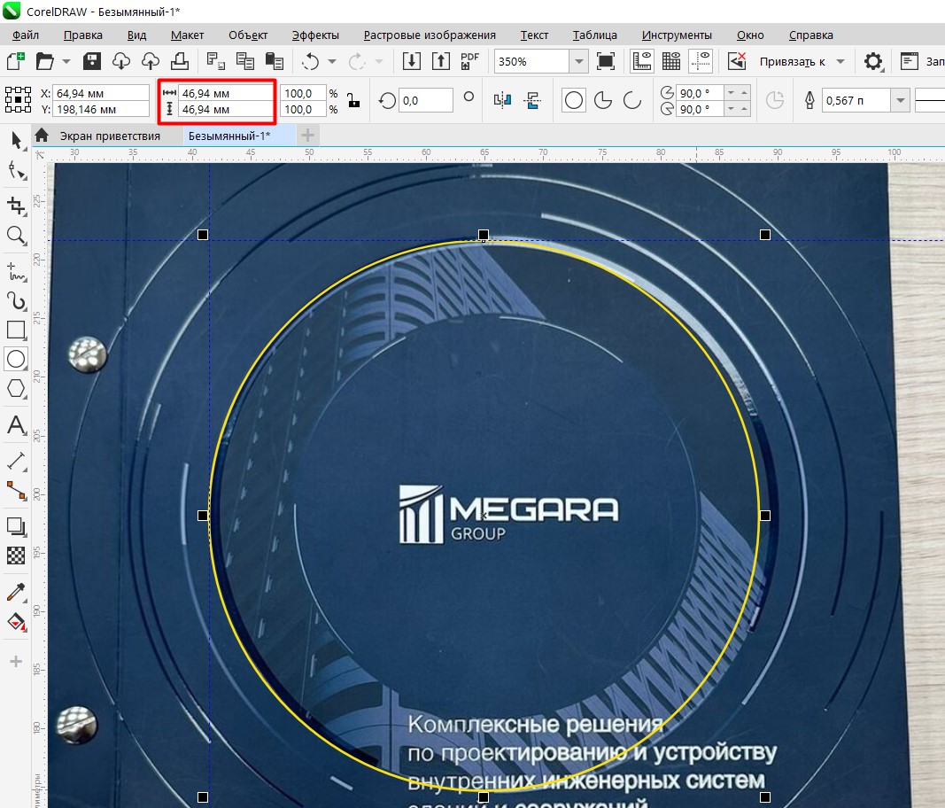

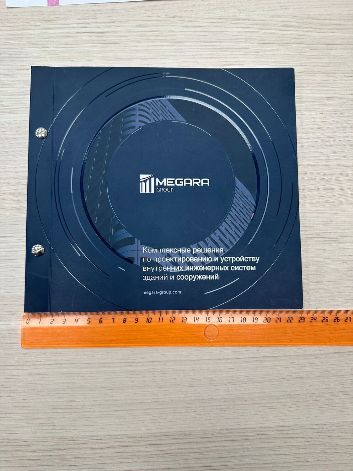

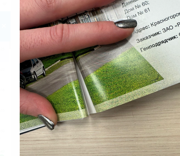

Друзья привет. Помогите разобраться. В макете размер 210х210. В напечатанном виде (печатали давно, без меня) он 230х210. В типографии говорят "так как на болты сборка "добавьте еще 20 мм в корешок, на нечетных стр слева, на четных справа". Что ни от меня хотят и главное как это сделать в indd?

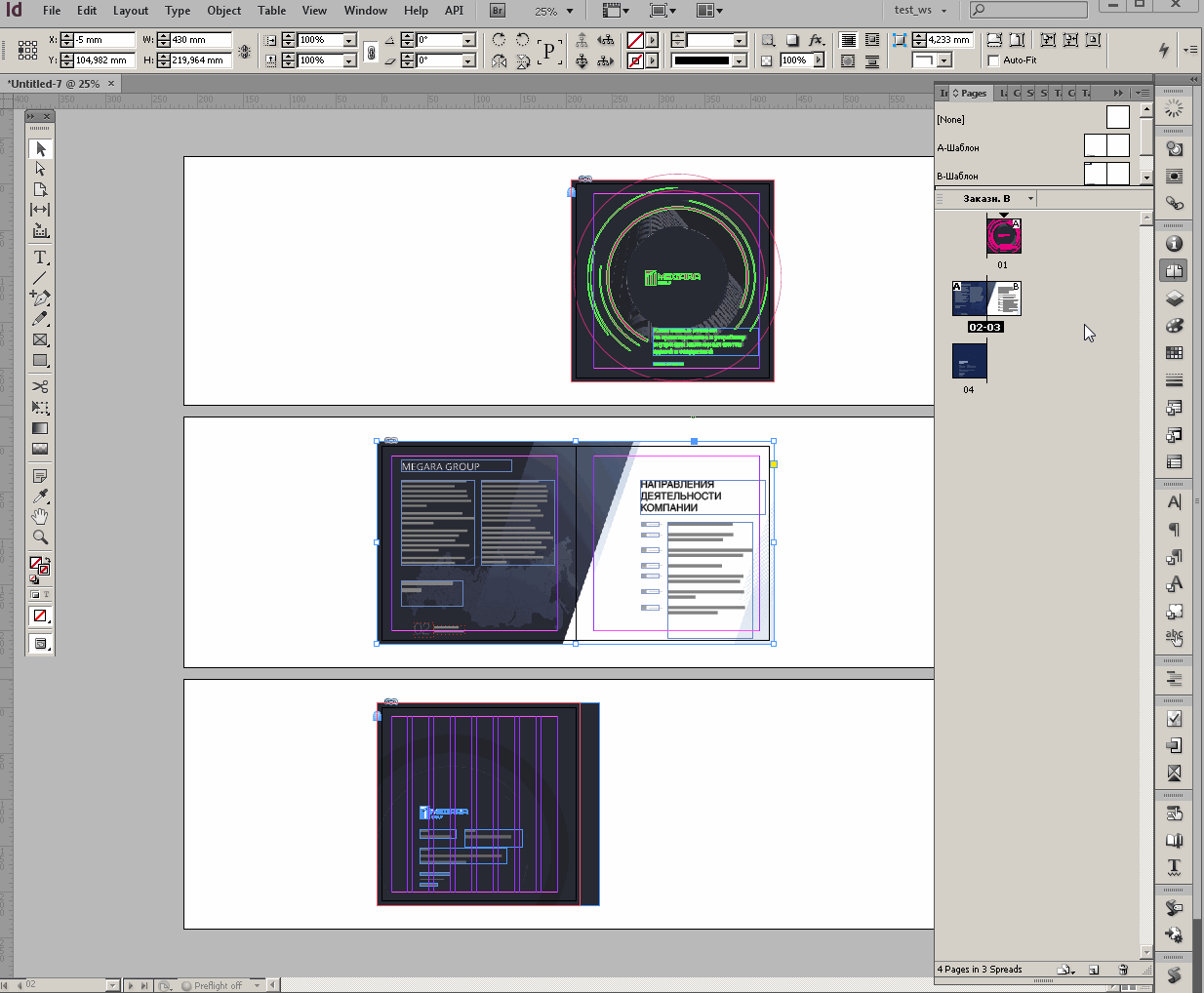

Вы не сделали пекедж, картинок нет, вслепую переделать и показать как должно быть так себе занятие.
Если просто сделать 230х210 и растянуть, то корешок "съест" разворот и будет обрубок. Получается нужно каждый линк переделывать ? Во вложении макет с линками. Если не сложно покажите как должен выглядеть готовый макет, так проще будет понять.

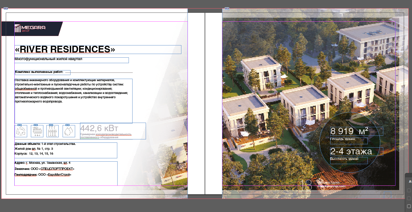

Он у вас разворотами свёрстан что ли и есть разворотные иллюстрации? В чём проблема-то?
Сюдя по напечатанному каталогу. Должно быть в макете так?
Вообще можно и вытянуть картинки туда, болт не клей, но можно и так.
А, теперь понял :) Сначала те картинки что ран разворотах сдублируйте и кропните фреймом ра левую и правую часть, потом поменяйте размер, белое поле не обязательно, просто после увеличения размера также растянете фреймы с картинками
А если просто внутренний bleed увеличить и в pdf сэкпортировать? Для четных и нечетных он будет просто кусок захватывать с парной страницы. Потом в pdf блиды переопределить. Проверить не могу, дома InDes'f нет, но вроде должно работать.

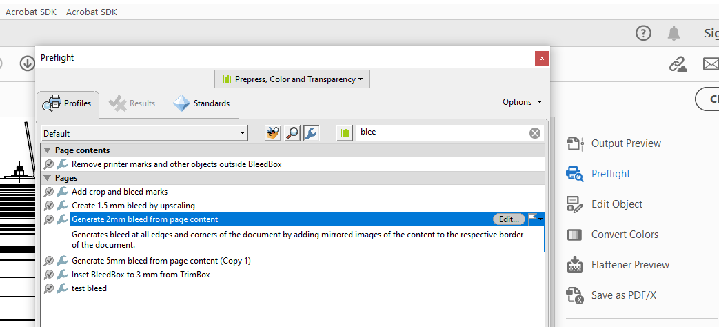

Или сэкспортировать pdf и модифицированным профилем префлайта нарастить блиды внутри

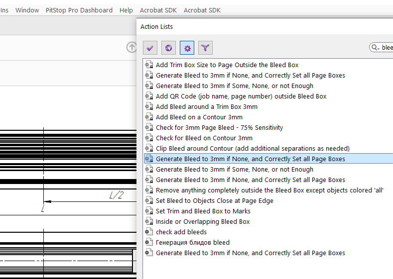

или то же самое, но PitStop'ом

Просто вот эти все непропорциональные растягивания это потенциальный путь к проблемам. Кто знает, что и как там нарисовано и наимпортировано. Растянешь фон и уйдет у тебя надпись в корешок. 2 см это прилично, 10% от общего формата. Или текст выровнен по какому-то элементу на фоне. Потянул и лови проблему. Не, ну нафиг. А тот же PitStop современный не только зеркалит фон, но и пытается векторные элементы дорисовать
Вылетные элементы от этого не увеличатся
просто снять галку с Use Doc…
