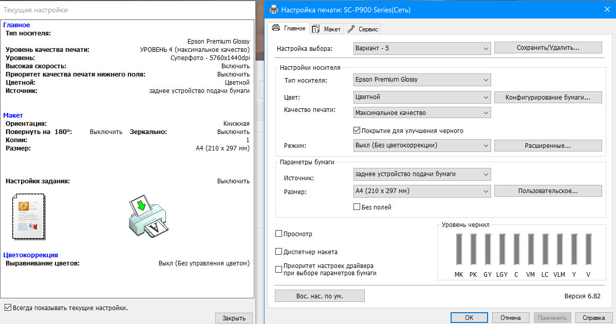

Пришлите снимки с экрана ваших настроек в драйвере принтера. Тогда многое станет понятно.
Также название бумаги, на которой вы печатаете тест-карты.

Ваша бумага, на которой печатаете, также Glossy? Важно, чтобы ваша бумага и установленная в драйвере были максимально близки.
Смущает параметр "качество печати" - 5760 х 1440.
Я бы оставил 720х720. Всё равно это "родная" резолюция для принтера.
А так он 8 раз проходит по одному и тому же месту, и вряд ли достаточно точно, ведь бумага - неродная.

TuRuK_MakTo, нужен ещё скрин печатного окна приложения (Фотошопа, или?..). Кстати, вы, видимо, в первом моём ответе приняли ШФ за ФШ, - речь шла о чернилах для широкоформатных принтеров. Я всё жду ответы на все мои вопросы: а именно, есть ли среди плашек на тест-карте хоть одна глубоко чёрная? И добавлю другой вопрос: пожалуйста, огласите марку и тип бумаги, которую используете. Если, например, вы залили фото-чёрный или недорогой универсальный чёрный и печатаете на матовой бумаге, - то и получите, чёрный будет серым. Для качественного чёрного на фотобумаге однозначно предпочтительны пигментные чернила, но бывает и неплохая водянка, как правило обзываемая универсальной. Обратите внимание на галку "покрытие для улучшения чёрного". Следует протестировать печать без неё, мы до конца не можем знать, что Эпсон так обозвал (тем более перевод на русский в софте бывает с точностью до наоборот). Может, кстати, появиться хороший чёрный, но ухудшиться растекаемость.
Далее пооппонирую коллегам:
