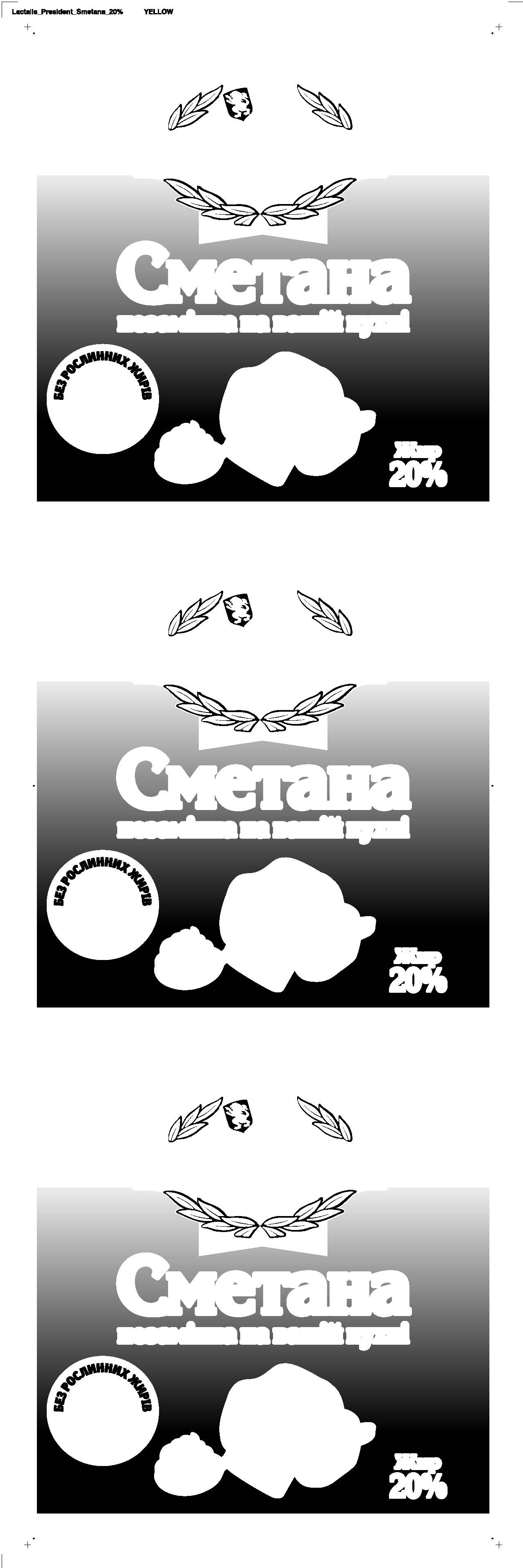

В прикрепленном файле,при выводе плёнок пропал растр на 2 и 3 рисунке.
В илюстраторе все нормально, на вывод передавался пдф тоже все нормально.
Верхняя картинка с растром, а уже 2-я и 3-я идет плашка.
Растяшка одинаковая:1-я=2-я=3-я
Кто может сталкивался с таким?
Подскажите причину?

Navigator 7.0r3, FlexRip 7.0 - все на своих местах. Может ответ прояснит не деленный пдф?
Ответ: Помогите разобраться!!! Пропал растр!
Agfa Apogee PDF RIP
ПДФ версии 1.6 зачем туда совали?
В Agfa Apogee PDF RIP -както подругому поставили и все нормально!
Репрограф, наверно что то сделал не то, а мне говорит что ето зависит от версии илюстратора.

А версия Apogee PDF RIP хоть какая? В Serties 3 update 6 все в норме.
