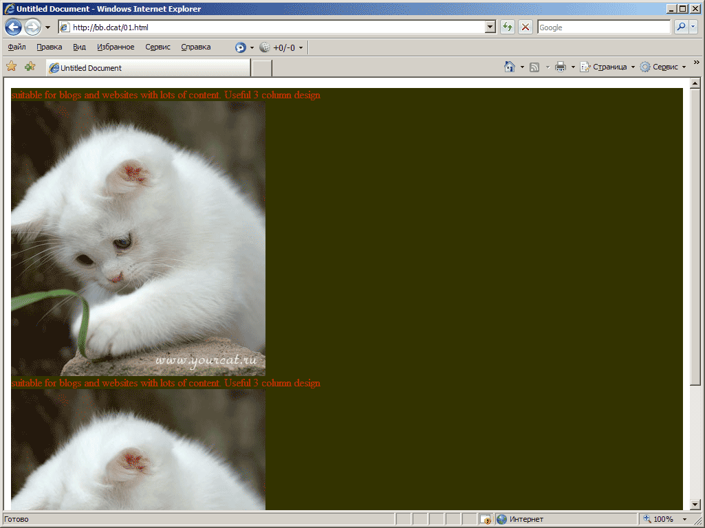

Открываем закомментированную часть кода и все начинает работать правильно
Вот так правильно?:
    62.1 КБ · Просм.: 910

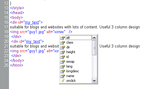

Я вам даже могу показать что нет никакого алигна в этом контексте, смотрите: я хочу добавить атрибут после атрибута alt. Вы видите в списке атрибутов align?
Так почему же все равно берете и ВПИСЫВАЕТЕ его туда?
    7.7 КБ · Просм.: 1 096

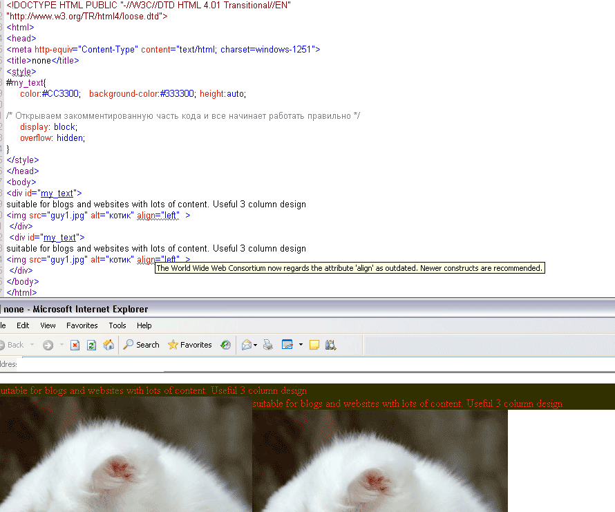

вот так правильно:
    101.6 КБ · Просм.: 765
