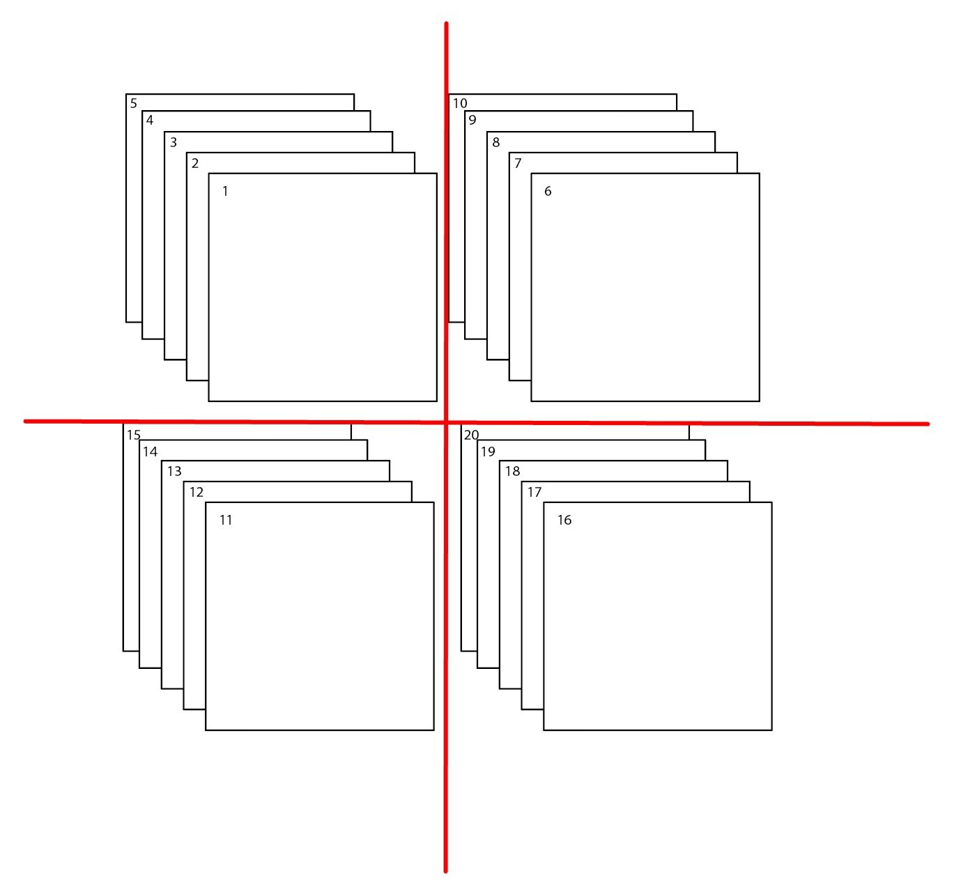

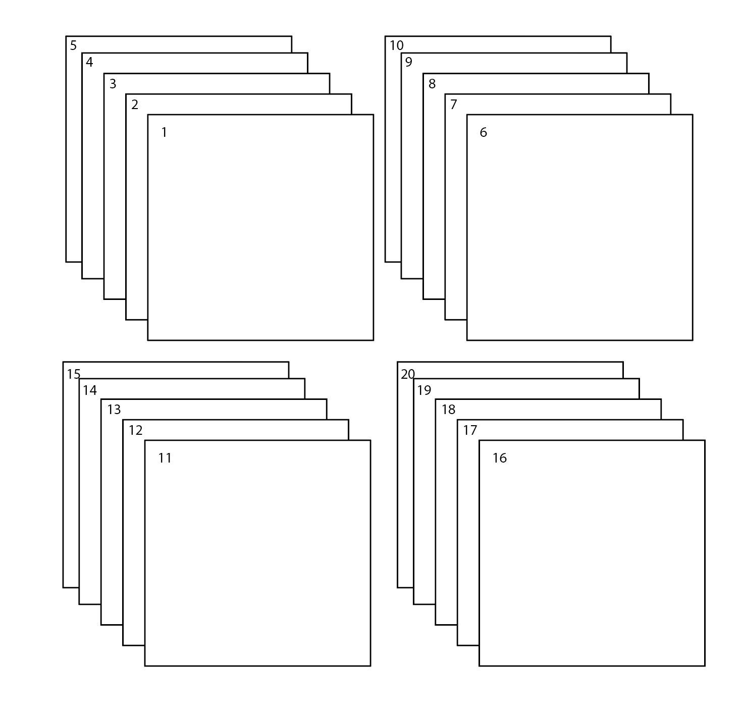

Задача такая: Есть куча файлов пдф, в каждом 500 макетов размером 58х40, печать будет на А4 формате просто.
На лист помещается 25 изделий
Нужно сделать спуск таким образом,что бы после печати получились подобранные стопки

Есть подозрение, что исходная иллюстрация не совсем верна, у него же не 4 изделия на листе, а 25, то есть 5х5 изделий с листа

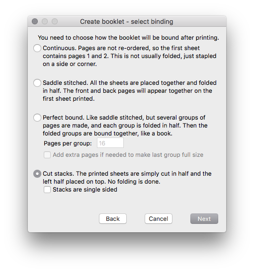

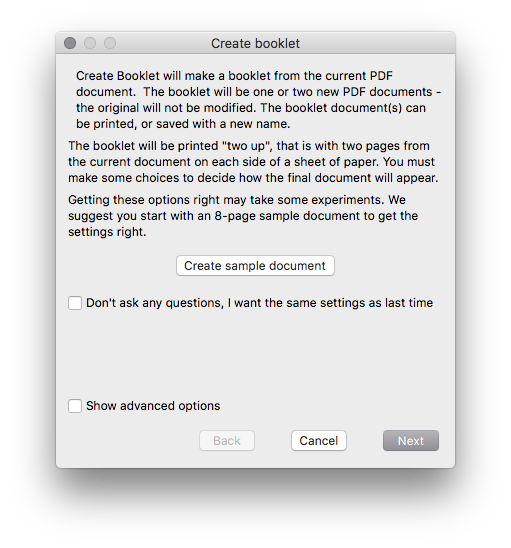

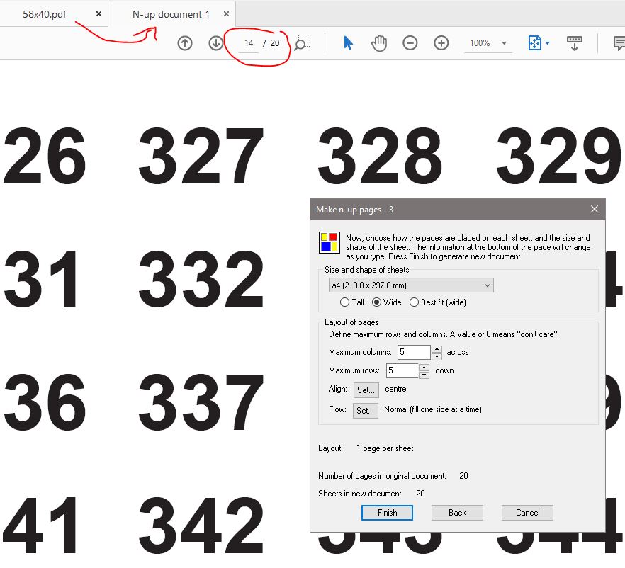

qip/shuffle pages/нажать кнопку(она там одна) выбрать третий пункти singl sided-cut-stack/в белом поле через пробел вбить цифры от 1 до 25. несколько раз нажать некст.
получим новый файл жмем n-up pages/next/выбрать А4/ок. все.если файл не тяжелый делается по времени чуть быстрее, чем я это писал.
Вместо кучи цифр «1 2 3 4 и т.д» пишем «1..25» с тем же результатом :о)
