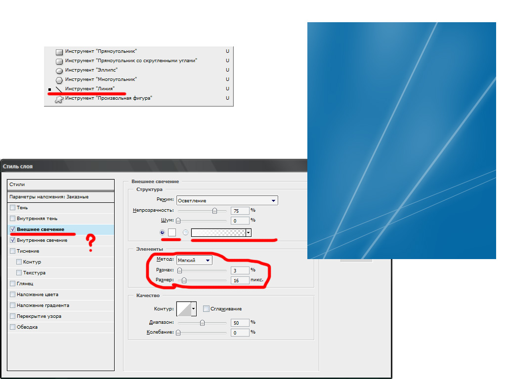

я тут на скорую руку тебе набросал в принципе на рисунке всё видно.
на всякий случай распишу. значит делаешь слой фона... на нам всякие там размытия то есть светлые пятна как на оригинале...
делаешь новый чистый слой на нем инструменто U а именно чертой проводишь линию... нужной толшены. затем по этому слою правой кномпокй мыши и выбираешь параметры наложения... на рисунке есть это окно и то что в нем надо сделать... в принципе все.... удачи
P.S. Совсем забыл. тоесть не обратил внимание среди линий есть те которые надо смазать фильтром разытие\ размытие в движении.... ( не имею представления как это называется в англ версии ибо пользуюсь русом)

Есть решение по-примитивней и следовательно понадежней
Возмите колор рэйндж из палитры селект, выделите пипеткой светлые участки и пользуясь бегунком включайте в выделение больше или меньше цвета (у нас это светлоголубой или белый.)
ок
далее с помощью клавиш ctrl+j выведите выделение в новый слой.
далее элементарно с помощью гаус блюра можно размывать слой.
эффект ТОТ ЧТО ВАМ НУЖЕН., к тому же его аккуратно можно править стерочкой мягонькой или наоборот снижать трансперенс и добиться нужного вам эффекта еще более ближе к оригиналу.
