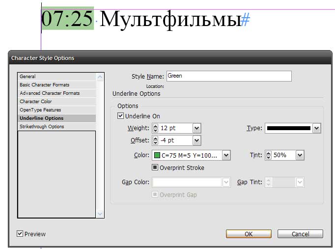

Здравствуйте, подскажите пожалуйста, как обработать фрагмент текста так, чтоб позади него оказалась плашка нужного цвета, а сам текст изменил цвет на нужный. (Так, как выделено время в телепрограмме на рисунке). Заранее спасибо

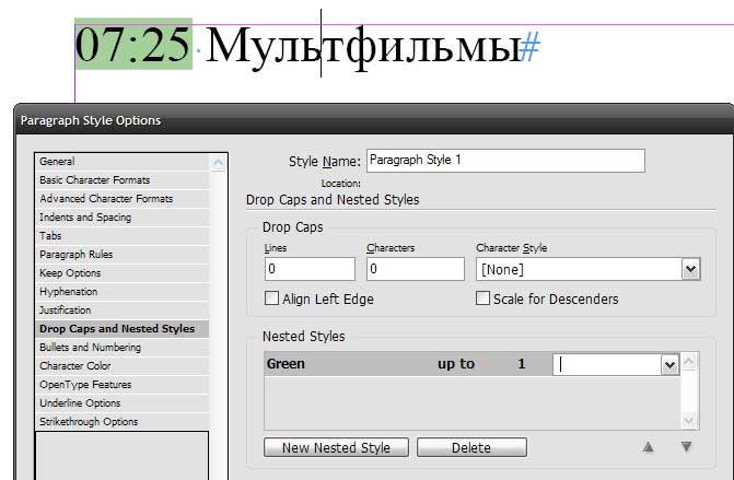

создать несколько символьных стилей с разного цвета подчеркиванием (см. аттач №1), а потом в стиле параграфа вкладка Nested Style (аттач 2)

Ответ: Помогите разобраться
Спасибо большое, обычно пользуюсь поиском, но сейчас время не позволило. Спасибо
