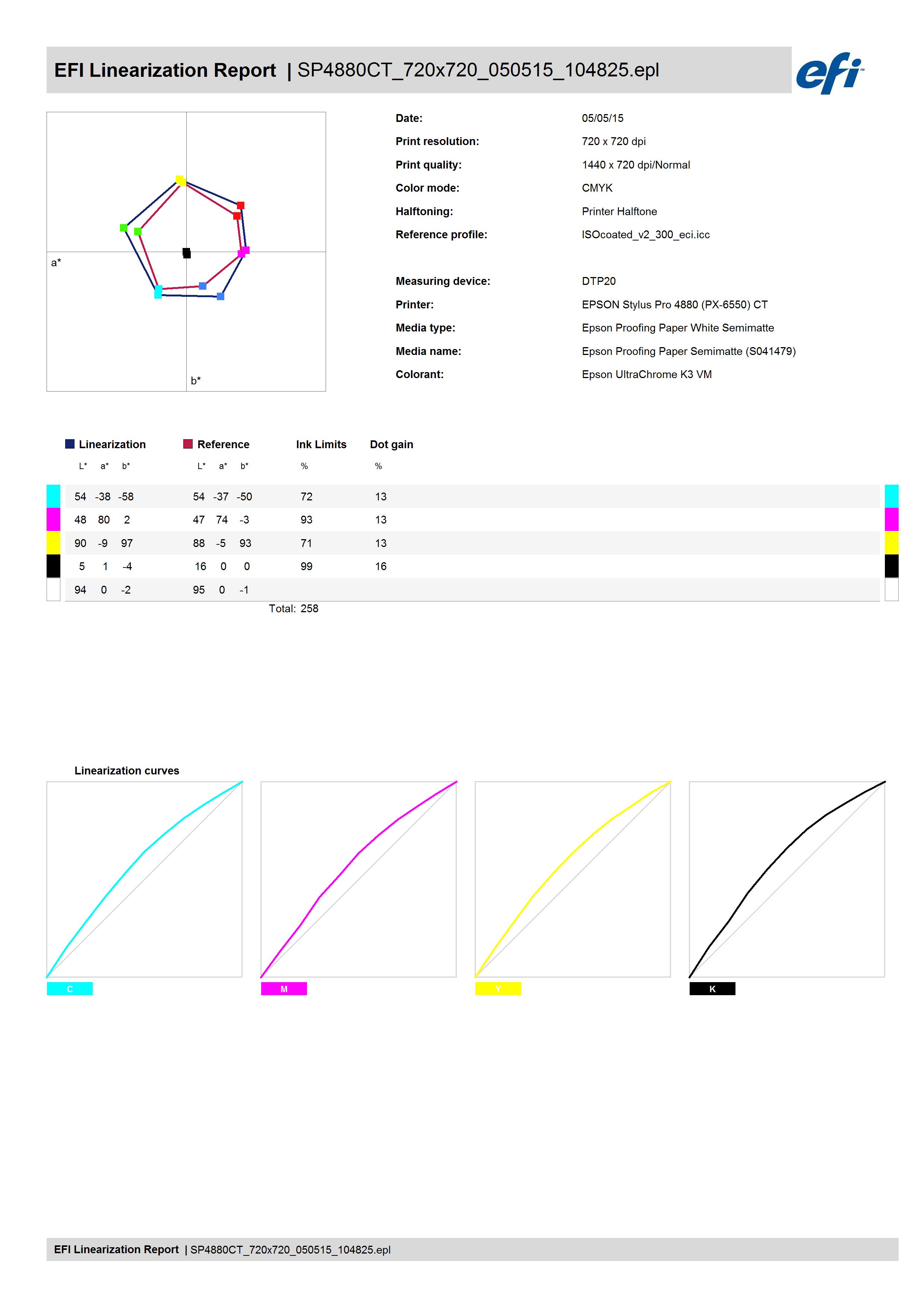

С цветом разобрался. Осталась проблема с балансом по серому и черным цветом.
TIL для цветопробы должен быть 400%.
delta E по черному 5,34
Среднее по серому 2,80 при допустимом 1,5
Средний по CMYK 3,44 при допустимом 2,5
Уходит по оси А в плюс. В зеленый
L a b
Cyan 55,93 -40,70 -43,13
Magenta 47,69 75,54 -2,78
Yellow 88,41 -6,12 94,20

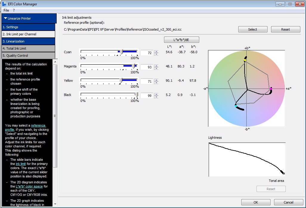

По процентам обрубил:
Cyan 70%
Magenta 70% (65% лучше)
Yellow 55%
Black 92%

Я по скриншотам вижу проблему минимум еще с желтой краской. Зачем она так зверски обрублена? Она же получилась меньше по охвату, чем требуется на цветопробе? При такой линеаризации невозможно сымитировать нужный офсетный желтый на меловке.

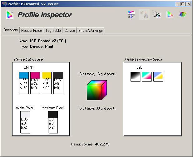

И вопрос - а в чем вы строите цветовой icc-профиль после линеаризации, что такие плохие дельты?
Может вы просто что-то в логике управления цветом напутали? Строите цветовой профиль, например, не с просто линеаризованного оттиска, а с какой-нибудь имитации? Вы вообще icc-профиль принтера строите?

Сначала два самых важных вопроса: первый надо ли при использовании РИП выставлять в настройках "No color Adjustment"? Второй все таки CT драйвер даст регулировать уровень подачи светлых чернил?
Профиль я построил, как положено. Напечатал плашки через фотошоп с выставленным "No color Adjustment". И загнал в I1Profiler. Получил профайл.
И так начнем с калибровки. В "Linerization device" выставляю параметры бумаги. Выбираю "Create base linearzation" и поехали. "Ink limit per Chanel"-интересная ситуация на самом деле. Кто-нибудь пробовал эти градационки строить трехмерными?) Если да, то вы бы поняли почему я именно так обрубил по цветам.
Дальше линеаризация -> TIL выставляю максимум -> Quality control. Далее сохраняем и выходим.
Открываю Profile connector и соединяю базовую линеаризацию с профилем. С Калибровкой вроде все? Я надеюсь я все делал правильно.
Прилагаю отчеты по верификации
Ситуация довольно таки очень интересная. Cyan не проходит по deltaH. При этом убавляя его цветоразличие повышается, а deltaH приходит в норму.
Что касается черного цвета, решил проэкспериментировать и значительно ограничить черный до 80%. Как была светлота 11,35, так она и осталась 11,35. Это что значит? Я черный убираю, а он туда серого доливает?

По мне так какая-то каша складывается, то такие дельты то сякие, причем тут фотошоп при профилировании Эфи - вообще не понял!
Так вы через рип печатаете или через фотошоп? Рип сам умеет колорменеджмент применять, зачем ему фотошоп? При линеаризации и построении профиля колорменеджмент отключаете в рипе, когда профиль построили - его подконнекчиваете к линеаризации и уже работаете с колорменеджментом.
Вообще зачем фотошоп? Плашки надо печатать в Эфи с нужной линеаризацией, но без профиля.
Разумеется, мы всегда смотрим и на третью координату цвет - светлоту. Но обрубать желтый по светлоте - это глупость. Желтый по светлоте вообще никакой по контрасту.
Каким образом вам удалось получить при b желтого 74 на пробе b 93 - не понимаю. Или 74 это на рипе а 93 - при печати через фотошоп? Каша. Ничего не понятно.

Нет. Вы профиль строили почему-то для фотошопа, а не для Эфи. Подключили же его к Эфи. Что-то случайно совпало, что-то нет. Как-то так.

Ну правильно ограничить краску - да - становится точнее профиль.

Это обозначает только ошибку. Черный на максимуме дает на чернилах HDR и UK3 около 3 на хорошей бумаге. Для имитации офсета надо минимум 9. 11 - это плохо. Лайты не могут сделать черный темнее.
Резюме - пока жуткая путаница. Исключить фотошоп из профилирования вообще если вы не им, а Эфи занимаетесь. Поканальные ограничения смотреть по двухмерной картинке координат ab, по L не надо обрезать лимиты красок.

Там фигня. Черный 0-0-0-100 должен быть 16, он 11. Практически как суперблек типа 60-40-40-100. То есть так быть вообще не должно, похоже на то, что эту цмик-шкалу через какое-то преобразование в фотошопе прогнали перед печатью в эфи.

Если у вас в дипломе желтый при линеаризации будет максимум b=74, а при изготовлении цветопробы b=93 - вам двойку поставят.
