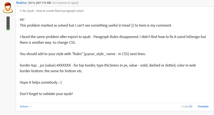

Здравствуйте! Необходимо сверстать книгу и потом вывести в формат epub. Нужно чтоб даная книга была максимально совместима с Kindel и еще масой подобных сервисов по размещение електронных книг. Делаю в Индизайне2015. Не могу понять почему не отображаются линии под/над текстом (линии сделаны в стиле параграфа).
К сожалению, paragraph rules не экспортируются в ипаб.
Вот и невозможно стало переходить по линкам из старого форума Adobe (где оно в новом, не искал). Из кэша гугл ловите скриншот, может поможет -
Дело в том что у меня один раз получилось поставить линии когда я рядом с одним заголовком поставили другой только что сделаный с нейками правда другого стиля. Оно один раз показало линейки а потом через раз. То есть я так понял что какие то глюки. Ок нельзя значить нельзя.
