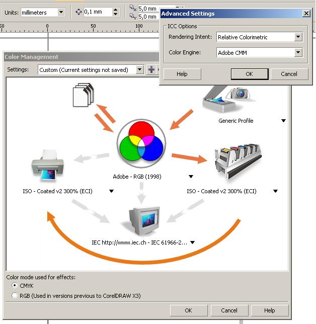

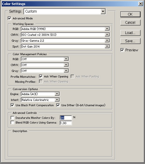

посмотрите пожалуйста правильно ли сделал?

Если для печати: Gray не может задаваться гаммой.

Еще в Corel надо поставить
стрелку на монитор от печатной машины - для экранной цветопробы
А сейчас у Вас в настройках монитор вообще исключен из CMM
Да и профиль у монитора там какой-то странный

Просветите пожалуйста. Если выбрать CMYK в Color mode used for effects, то это действует только на визуализацию RGB содержимого в рабочем окне, а экспорт-импорт и конвертация в растр в другом цветовом режиме происходят как и при выборе опции RGB?
