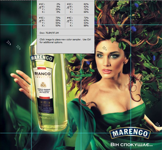

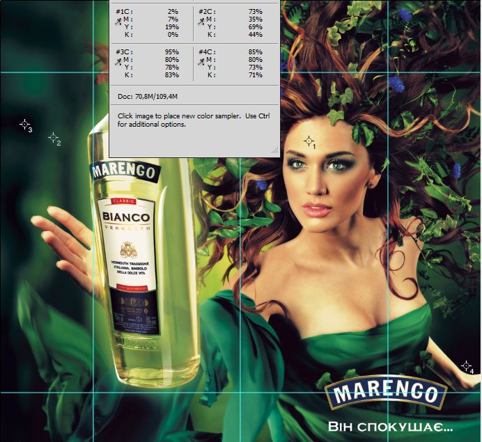

3. (НЕрешено)Полученый профиль изменяет значения красок в тенях сильно завышая CMY и занижает K, а в светах наоборот, занижает СМУ. В результате изображение достаточно заметно меняется и в тенях выглядит очень завалено. Я перекрутила все возможные настройки в разных вариантах, но результат сильно не отличался. Прикладываю скриншот самой удачной комбинации.
Вопрос: кто знает в чем проблема? есть вариант что в самом PM, так как профиль промеряный и построеный с помощью PrintOpen работает идеально.
    94.2 КБ · Просм.: 1 053
    94.9 КБ · Просм.: 1 057

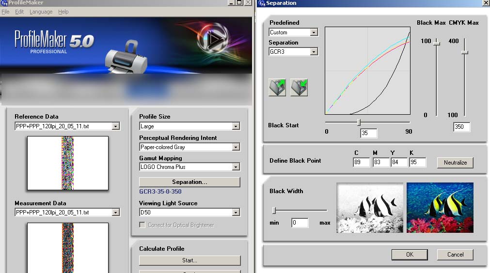

3. Пример установок, которые желательно использовать для построения Вашего профиля в заколке к сообщению.
а) почему вы ставите освещение 6500? Такое освещение не используется при печатных процессах
б) 400% в вашем случае не катит совсем. Например, будут проблемы с окрасом черных.
в) TVI весьма велик, для флексы, ИМХО.
4. Глупый вопрос, что и с чем Вы сравниваете?
5. Все таки, используется ли при цветоделении BPC, и какой используется rendering?
