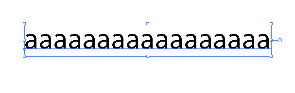

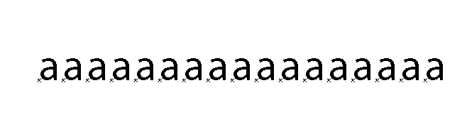

Если редактировать текст нужно в небольших количествах, можно попробовать скопировать текст (который побуквенно) и вставить в новый текстовый блок. Пробелы, скорей всего, исчезнут, но текст должен вставиться нормально.

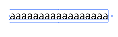

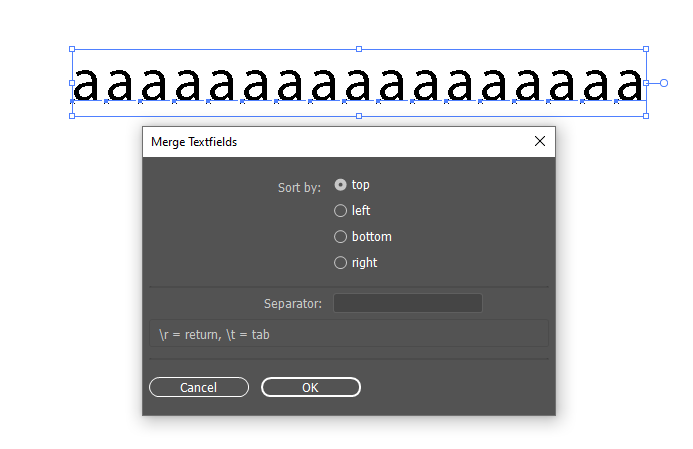

Этот ПДФ скорее всего собрали из Корела(есть такая проблемка), могу повосетовать простой скрип для сбора текстовых блоков, символов в один текстовый блок в люстре.
