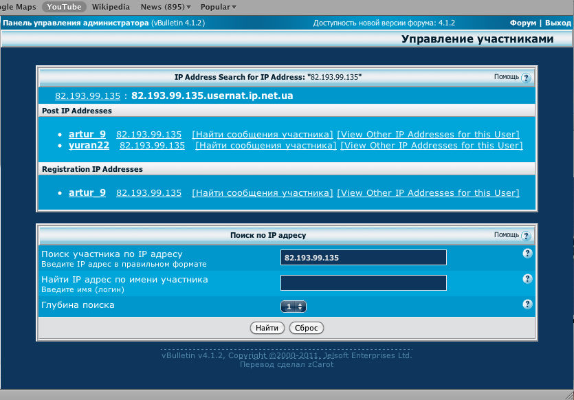

А вам на работе за что зарплату платят?
Уж не знаю, за что там платят зарплату, но... (см. аттач)
Поэтому ник artur_9 забанен перманентно, а yuran22 - на месяц.
