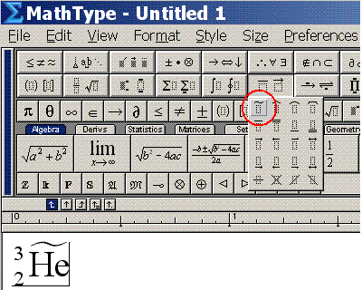

Пожалуйста, помогите! В среду нужно сдавать набивку (в этот раз у меня работа "2в1" - сканирование/набивка + потом верстка).
Это даже трудно назвать формулой: Есть физическое (или химическое?) обозначение элемента, у которого над названием должен быть знак ~. Но т.к. название состоит из двух букв (Не), то знак должен быть над обеими буквами. Пыталась сделать в Math Type - результат приложен.
Подскажите, можно ли сделать средствами MathType, чтобы знак был над обеими буквами? Или же мне придется делать формулу "вручную" (например в Илле)? Может я не учла какую-либо настройку?
На рисунке красным обведен "инструмент", с помощью которого я делала знак, но он ставит знак только над одной буквой...
З.Ы. Может кто-нибудь знает хорошую специализированную прогу для набора сложных химическо-физических формул? Желательно для бесплатной или к которой уже есть готовое лекарство...

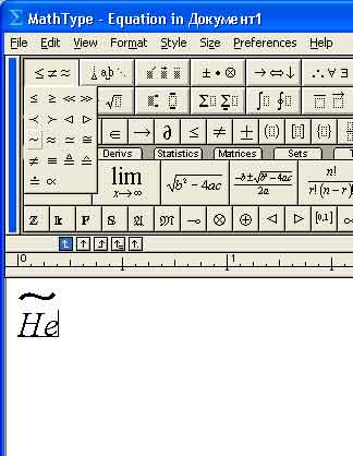

Программы для набора химических формул есть (как называется запамятовал) другие подскажут, а про MathType - смотри аттач. Как один из вариантов.
