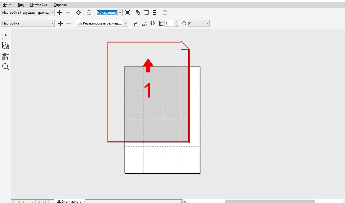

Только что начал пользоваться Corel Draw 2020. Мне нужно созданный файл экспортировать в PDF таким образом, чтобы страницы в ПДФ были формата A3 и с полями по 2см. Не получается выставить поля. Я захожу в ПРЕДВАРИТЕЛЬНЫЙ ПРОСМОТР и пытаюсь выставить поля через КОМПАНОВКУ МАКЕТА, но у меня вместо этого:
получается вот это:
как сделать, чтобы область не вылезала за рамки?

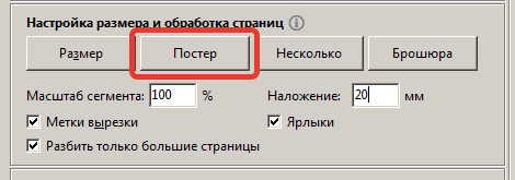

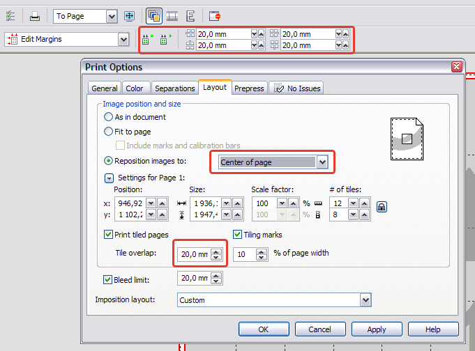

Или вот так как-то:

Я - художник, пишу картины большого размера, предварительно переводя рисунок на холст через копировальную бумагу со склеенного из листов А3 распечатанного изображения. Само изображение до этого я получал путем создания файла ПДФ из Екселя (вставлял необходимое изображение как картинку в книгу Ексель, выставлял Печать в ПДФ формат А3 и запоминал как ПДФ с выставленными полями). Выставлять поля по 2 см мне необходимо для того, чтобы было достаточно места для двухстороннего скотча, чтобы склеивать все эти А3 листы. Единственной нерешенной проблемой при этом было то, что изображение при экспорте файла из Екселя в ПДФ сильно деформировалось - растягивалось по ширине. Поэтому я решил освоить Coreldraw, тем более что есть некоторый опыт работы с Corel Photopaint.
Теперь конкретно по проблеме:
У меня не получается выставить необходимые поля / margins (по 2см), когда я экспортирую изображение из Corel Draw в PDF.

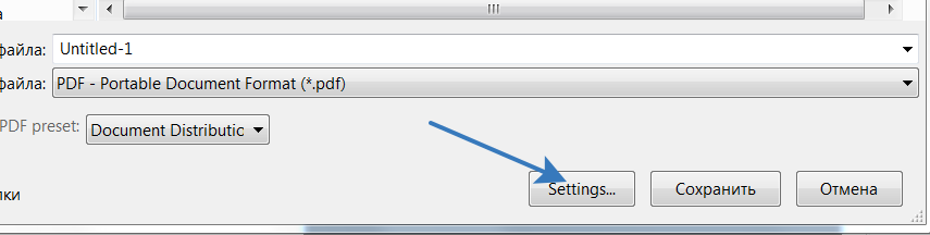

А делаю я это следующим образом (как написали мне из службы англоязычной поддержки Корел, куда я сначала обратился чтобы они мне помогли с экспортом изображений в ПДФ со страницами А3):

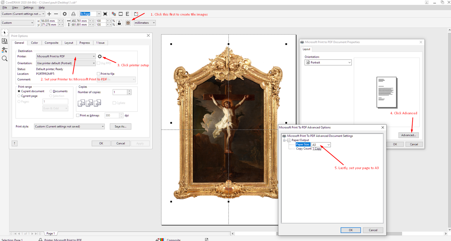

А после того, как я спросил их как мне сделать, чтобы в страницах ПДФ поля были по 2см, они прислали мне это (просто этот скриншот без объяснений):

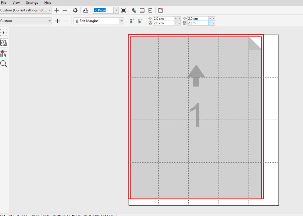

Я попробовал, но у меня получается вот это:
После чего я понял, что нужно обратиться за помощью к родным специалистам.
Помогите пожалуйста: объясните как мне создать/экспортировать из файла с изображением Corel Draw файл в PDF таким образом, чтобы (1) изображение осталось исходного размера, то есть разрезалось на ПДФ-страницы, (2) формат ПДФ файла был бы А3 и (3) поля в каждой из этих страниц были бы по 2 см.
Я чувствую, есть другой более простой способ, нежели тот, что мне эти иностранцы предложили.
Заранее благодарю.

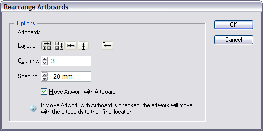

В Иллюстраторе создать несколько А3 рабочих областей и
Потом вставить картинку. Лучше линком. Потом сохранить в виде PDF.

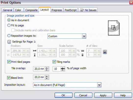

Или вот так
(Скрин из Х6)
Или я не понимаю, какие поля нужны.
