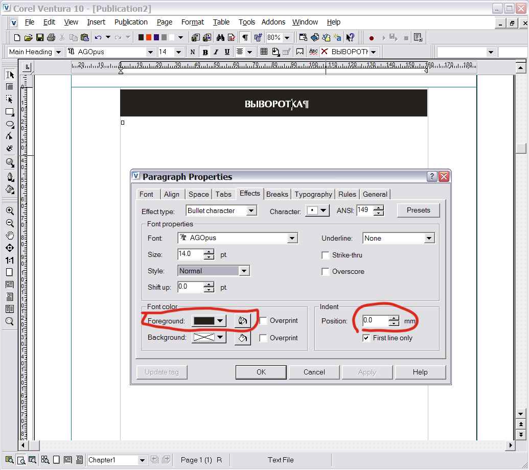

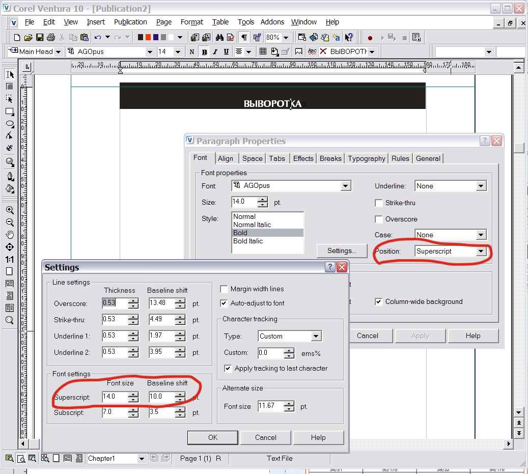

foxy_z сказал(а):
Блин! Только что доперло (наверное тоже старею и туплю :) Всё просто и тривиально: к абзацу с вывороткой добавить снизу линейку потолще и всё работает, причем на любом количестве строк.
Да... В дескрипторе стиля абзаца задаешь что тебе нужно (цвет, фон, пароль, явки). Затем могуче кликаешь пару раз, текст выделяешь, жмешь меню формат, текст пропертис и выставлешь смещение базовой линии какое надо. При желании забабахиваешь это в дескриптор символов, что двойным кликом текст ровнять. И все.
-- Крылья, ноги... Хвост -- вот что самое главное.
Ах, да. результат на экране.
    148.8 КБ · Просм.: 819

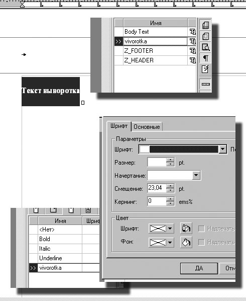

Ответ: Помогите с вывороткой...
Gusar сказал(а):
…Затем могуче кликаешь пару раз, текст выделяешь, жмешь меню формат, текст пропертис и выставлешь смещение базовой линии какое надо. При желании забабахиваешь это в дескриптор символов, что двойным кликом текст ровнять…
Ага и на оформление каждого заголовка тратишь три действия (применить дескриптор абзаца, выделить текст абзаца, применить дескриптор символа) или же пишешь скрипт, который всё это сделает за тебя... Вполне рабочий вариант. Только зачем плодить сущности без надобности, нафига лишний дескриптор символа, лишние действия, макрос, когда все пишется в одном дескрипторе абзаца?
Скриншот и собственно дескриптор прилагаются.
    134.2 КБ · Просм.: 717
  • Vyvorotka.rar
    Vyvorotka.rar
    3.5 КБ · Просм.: 445
