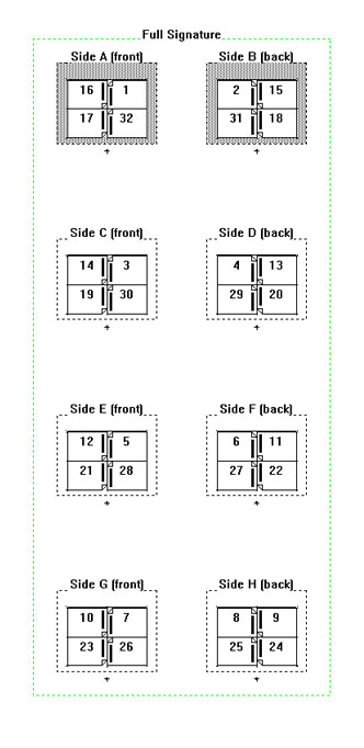

Имеется книга 244 страницы. Размер страницы 215х295.
Печатать будут на Rapide, книга под склейку.
Размер бумаги 540х640.
Как я понял у меня должно быть 8 тетрадей (7 тетрадей по 32 страницы и одна тетрадь 20 страниц).
Сделал шаблон для 7 тетрадей:
preps.jpg*
*Правильно ли я делаю? Если нет, то подскажите как надо! Как сделать шаблон для оставшихся 20 страниц?
Ответ: Помогите сделать спуск книги 244 страницы с помощью PREPS 5.3.

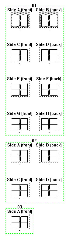

В общем и целом да... - одну делаете 32-полосную,
вторую 16+4 полосную (две первые FULL, третья Single со своим оборотом)
желательно проставить в корешке номер тетрадки и вложения (в Вашем случае можно обойтись меткой "Text Mark" - так как нет секций)
Например: $sig $side на лице каждой подсигнатуры - или $sig outer для первой подсигнатуры, $sig inner 1 для второй и т.д.
или применить "Collation mark"
В общем и целом да... - одну делаете 32-полосную,*

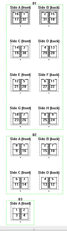

Как я понял вот так:preps-2.jpg
А с номером в тетрадке я пока не разобрался как это делается. Если не трудно, напишите куда что ставить и как.
Это мой первый спуск книги в препсе. Раньше этим не занимался, но жизнь заставляет.

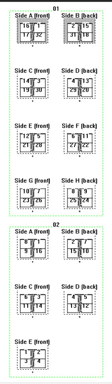

2 и 3 сигнатуры объедените...
Объединил:
Но как тогда правильно спустить?
Спускается до 240 страницы. А как спустить 241 242 243 и 244?
Saratoga, заранее благодарю.

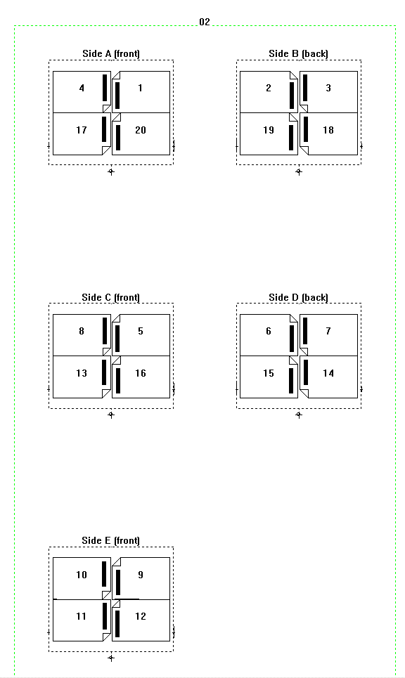

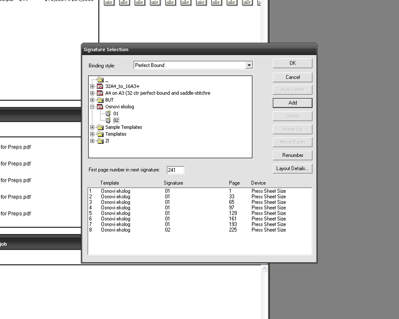

2 сигнатура
7 первых сигнатур - 224 полосы, 8-я (последняя) - 20 полос - итого 244 полосы
А не проще внутри одной сигнатуры Partial добавить?
