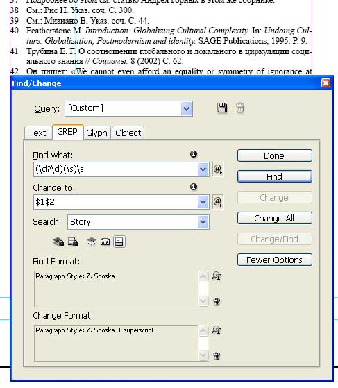

При верстке у меня сноски в конце документа.
Применяю свой стиль для этих сносок.
При этом хотелось бы автоматизировать перевод этих сносок в такой формат:
цифры надо перевести в superscript, табуляция, убираю лишний пробел, дальше текст без изменений.
Для этого сварганил в GREP конструкцию (в приложенной картинке).
Все бы хорошо, НО! После этой манипуляции текст курсивом переводится в обычный! :(
Что вы можете посоветовать в данной ситуации. Может что-то я неправильно сделал, может есть иной более простой метод? Помогите.
    79.4 КБ · Просм.: 990
Ответ: Помогите со стилем в GREPе!
сделать для сноски вложенный стиль на все до табуляции superscript'ом.
Даже лучше будет
Спасибо за совет. НО я совершенно НЕ понял, что надо делать. :(
копать в nested style :)
Перед заменой присвойте (поиск — замена) всему курсиву символьный стиль (курсивный), потом меняйте, курсив не слетит.
