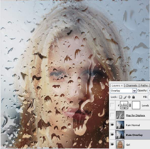

Наверное есть много разных способов решить эту задачу. Я тоже попробовал. Может вам пригодится.
1). Капли дождя на стекле можно найти через Google (rain glass window и т.д.)
2). Найденную картинку с каплями помещаем сверху "девушки" и два раза копируем (Ctrl+J).
3). Назначаем первому слою над "девушкой" режим смешивания Overlay,
4). Назначаем второму слою над "девушкой" - Normal.
5). К третьей копии "капель" применяем фильтр Emboss, а затем Levels так, чтобы получить достаточную контрастность для использования в качестве карты к фильтру Displace (используем для создания иллюзии преломления изображения наблюдаемого сквозь капли дождя).
6). Ctrl+Shift+E сливаем вместе слои.
7). Сохраняем картинку в формате PSD.
8). Ctrl+Alt+Z откатываемся на один шаг и отключаем два верхних слоя.
9). Применяем к слою с "девушкой" фильтр Displace использую сохранённую на шаге 7 картинку.
10). Если потребуется, временно отключаем слои над "девушкой" и регулируем внесённые фильтром Displace искажения File>Fide Displace.
11). Включаем два слоя "капель" над девушкой и регулируем прозрачность.
    55.2 КБ · Просм.: 947
