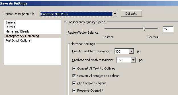

Прямо в индизайне:
1. На мастер-странице поставить какой-нибудь невидимый объектик с прозрачностью.
2. Сделать Transparency Flattener Preset, в котором сказано "Convert All Text to Outlines".
3. При экспорте в PDF (или при изготовлении PS для последующей дистилляции) использовать данный Transparency Flattener.
Аналогичный способ можно применить и для уже готового PDF.
Ответ: Помогите советом
Поговорить с адекватным человеком в типографии. Технологом или препрессником. Если такового не обнаружится то:
Есть способы все скурвить на выводе. Начиная от прозрачной плашки под весь лист заканчивая питстопом. Можно из акробата снова отписать PS тот позволяет сделать весь текст аутлайнед. Опять же если бакграунд прозрачный подсунуть.
Krest Ах, шайтан! Опередил

Спасибо, способ опробовал, все понравилось.

В 8-ке акробат курвить шрифты - стандартная функция без плагинов (там где сплющивание прозрачностей галочка есть)...
В 7-ке тоже. Только она имхо курвит шрифты там где есть прозрачность. В 8-ке это ко всем страницам относится? Даже где прозрачностью и не пахнет?

Да, я не прав. Курвит только на страницах с прозрачностью... Проще сразу в Индюке подложить прозрачный объект на шаблоне...
