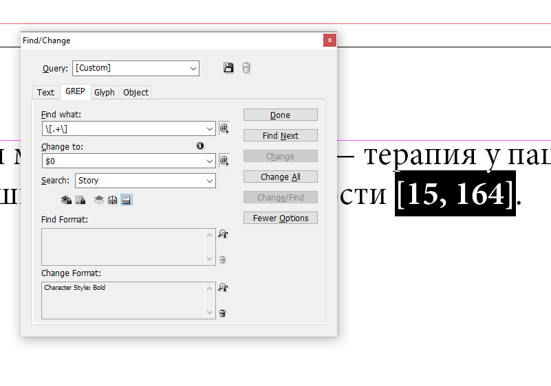

Ну, я видимо сильно туплю, если через поиск/замену в grep, то он видит цифру и пишет это выражение в скобочках именно \[.+\] вместо цифр, получается не то совсем. Если через стили параграфа вставляю, то ничего не происходит. Печаль какая-то, вас не затруднит пояснить, как мне это написать? Прошу прощения.
что вы хотите?
(вангую — выделить найденное п/ж)
Тогда:
$0 — означает "найденное" (т.е. оное останется неизменным
Ну и в поле "чейндж формат" выбираем нужный стиль:

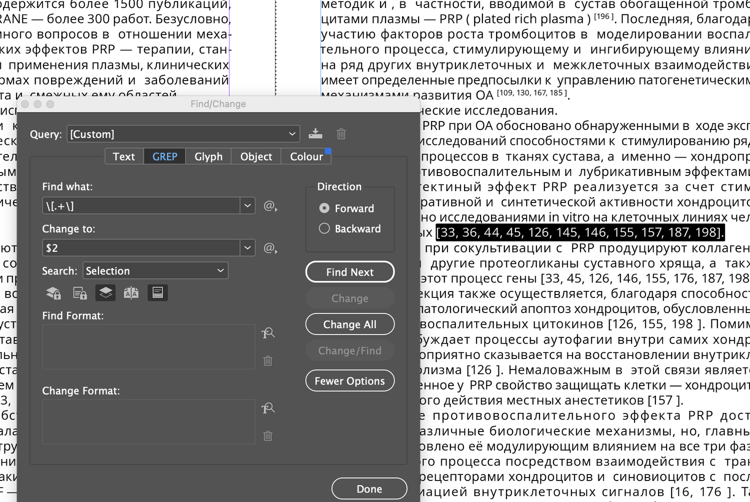

Вот я делаю так, пишу верхний регистр, но вместо ссылки в тексте просто появляется $2. Прога лицензионная, все работает обычно...
    822 КБ · Просм.: 216
Господи, я поняла, простите... стиль задать же нужно сноскам...
что вы хотите?
Тогда:

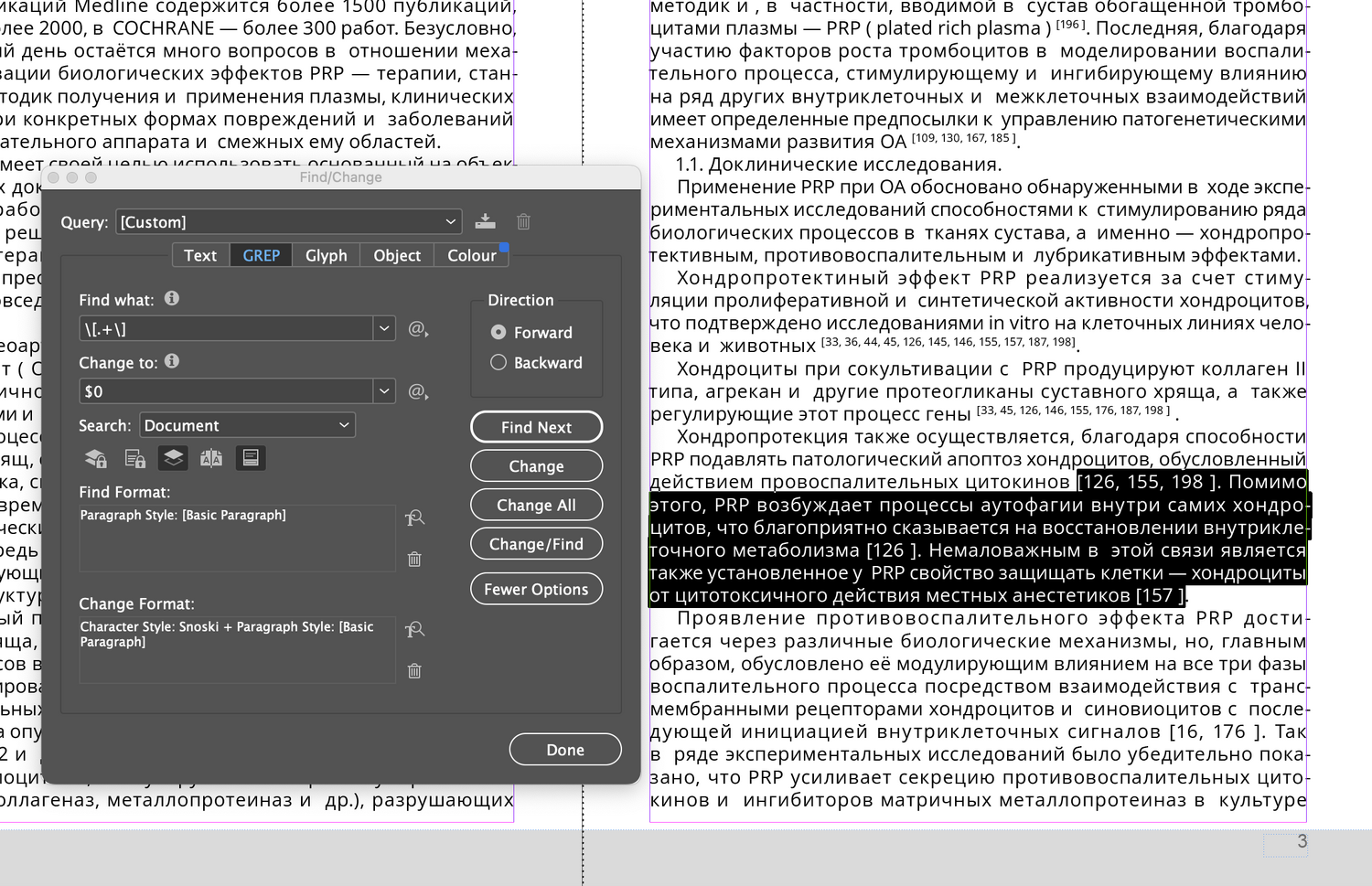

Все получается, кроме одного момента, если в абзаце несколько таких сносок, то выделяется весь абзац, как такое пофиксить можно? Потому что документ огромный, я не отловлю это... он в регистр все переводит в абзаце тогда. В остальном все супер работает, спасибо!
    900.3 КБ · Просм.: 201
Верный ответ Тогда в поиске лучше задать \[.*?\] - это поиск "нежадный", выделяет только то, что находится между ближайшими скобками.
