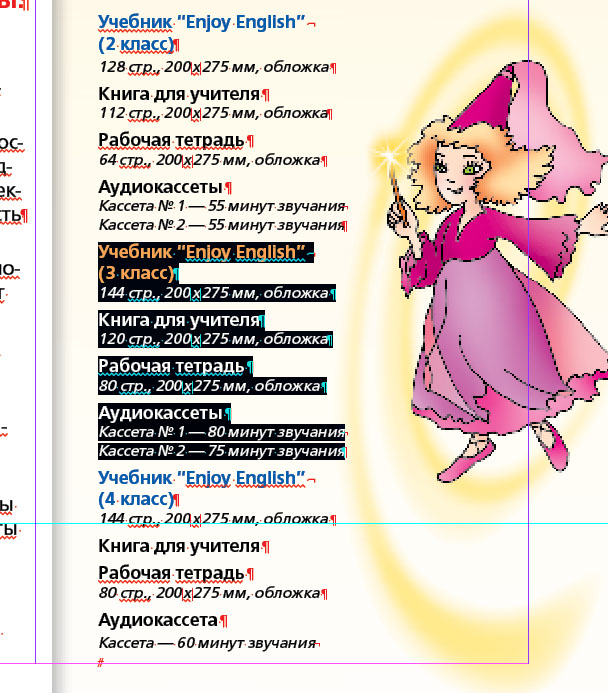

Пожалуйста если у кого-нибудь будут мысли (и время на выходных) по поводу,
как создать стиль с вложенными стилями, в тексте -
см. выделенный фрагмент на прикрепленной картике.
Спасибо заранее всем, поскольку в выходные здесь не буду.

ТЗ не совсем понятно...
вроде есть в стилях параметр, какому стилю следовать за примененным в следующем абзаце, так вот если всегда у тебя 9 строк (абзацев), то можно сделать 9 стилей.
Первый стиль. (после него применять стиль 2).
и тд до 9-го стиля.
9 стиль (после него применять 1-й стиль).

Только чтобы все это заработало надо набирать текст в ручную. Пару стилей можно автозаменой присвоить
Ответ: Помогите создать сложный стиль.
тут кто-то уже указывал, что это не так.
можно применять стили последовательно при помощи apply...then next style
Выделенный блок в один абзац с разрывом строки. Разрыв строки в качестве разделителя. И все... Т.е. далее вложенные восемь стилей.
Спасибо всем. Буду пробовать
2Дядя_Женя в один абзац, а как же отступы. Интерлиньяжем что ли?
