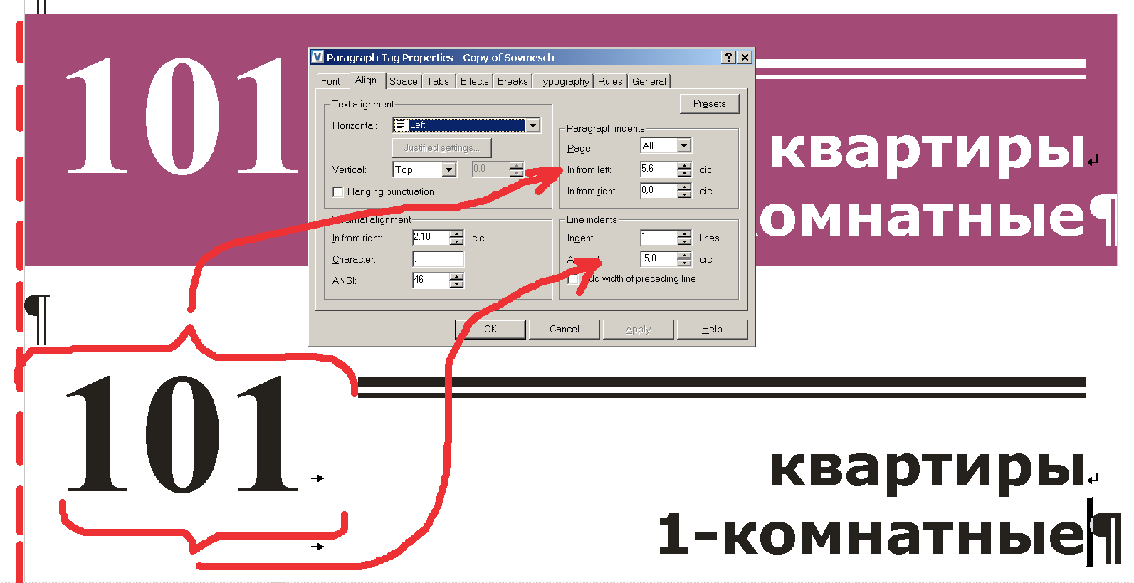

Для форматирования рубрики предложенного вида достаточно одного Стиля, но следует корректировать текст следующим образом:
Номер рубрики (цыфры) отбить от текста знаком табуляции <T>
Внутри текста рубрики пробелы заменить на принудительный перевод строки + табуляция <R><T> (в дальнейшем при формировании оглавления выполнить оратную замену)
Параметры Стиля:

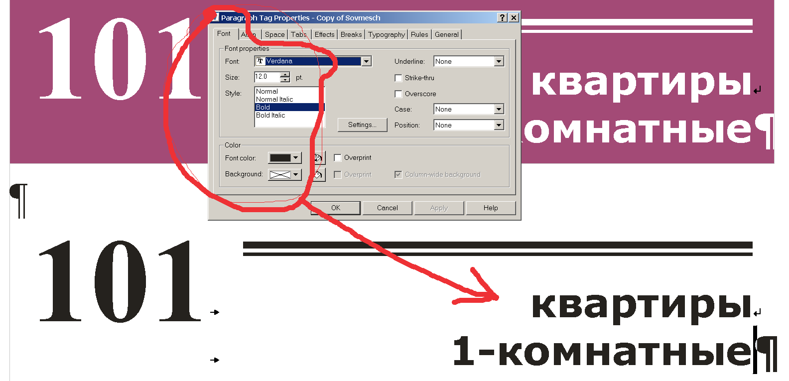

Font — параметры соответствуют основному шрифру рубрики
Аlign — равнение по левому краю, параметр левого отступа (In from left) должен быть равен или больше параметра втяжки (Amount — параметр отрицательный!) первой строки на величину реального отступа слева
Space — параметры верхнего и нижнего отступов + величина реального отступа слева влияют лишь на размер заливки сверху, снизу и слева соответственно — подберите самостоятельно

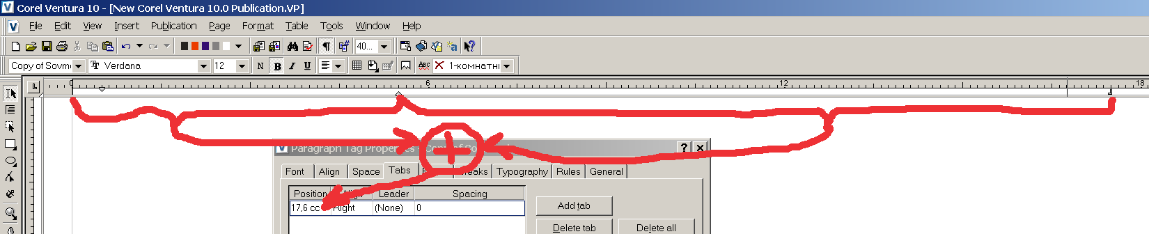

Tabs — параметр табуляции назначается правый (Аlign/Right), а позиция (Position/значение) складывается из величины левого отступа (In from left закладка Аlign) и ширины линейки (length закладка Rules)

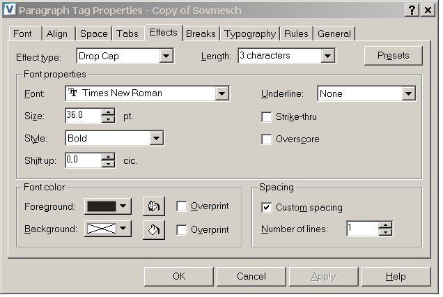

Effects — выбираем буквицу (Effect type/Drop Cap) и количество знаков (Length/количество) (для данного примера 3, но если в других рубриках не 3-хзначное число, то лучше для них сделать копию этого стиля с нужным параметром), назначаем шрифт и кегль буквицы, и назначаем базовую линию относительно 1-й строки (Number of lines/1)
Breaks и Topography — как в основном стиле

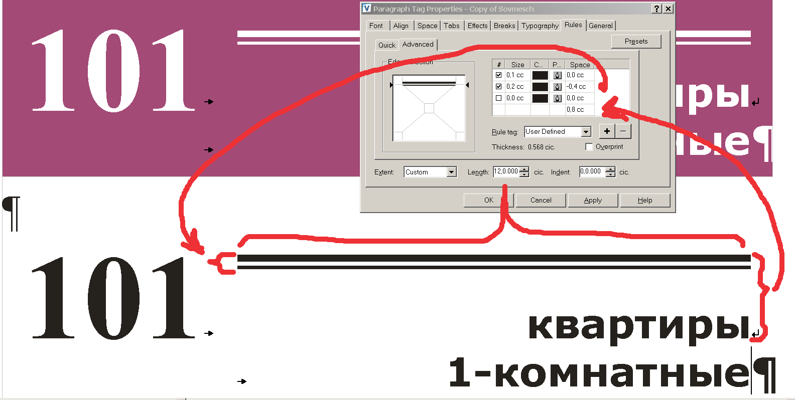

Rules — назначте толщену линеек (Size) и паметр сдвига 2-й линейки от 1-й (Space — параметр отрицательный!), паметр сдвига от текста придётся подбирать в зависимости от кегля буквицы (закладка Effects) и других параметров (точный алгоритм расчета не могу предлажить), ширину линейки (Length/ширина включается при Extent/Custom) подберите по количеству символов

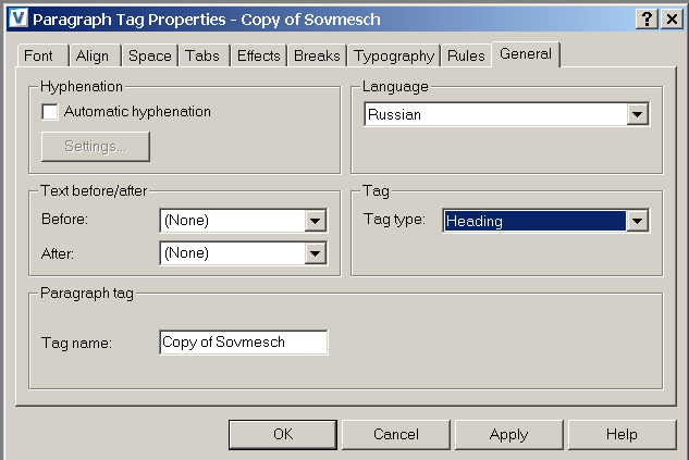

General — здесь лучше отключить Automatic hypination, а также назначить вашему Стилю параметр Заголовка (Tag type/Heading) для удобства сборки оглавления

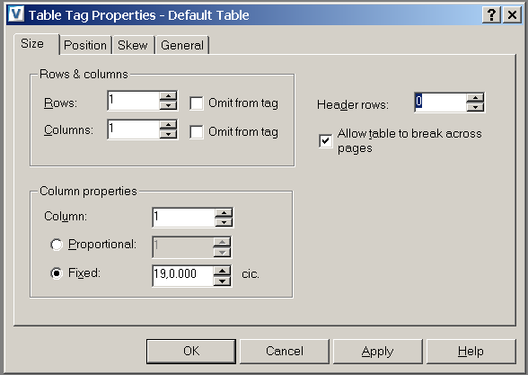

Для данного примера удобнее использовать таблицу:
Назначьте СтильТаблицы
Параметры СтиляТаблицы:

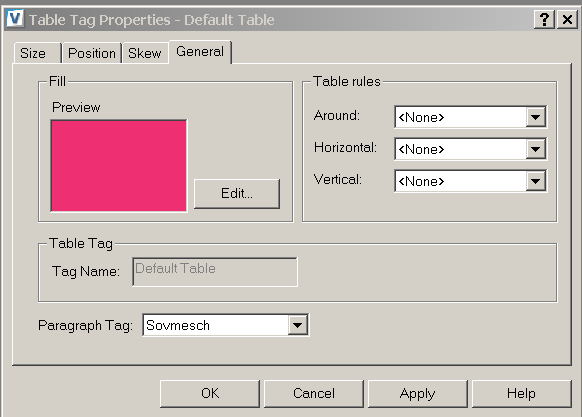

General — назначте цвет заливки (Fill), уберите линейки (Table rules = <None>), в параметре Paragraph Tag укажите имя созданного Вами Стиля рубрики
Skew — на ваше усмотрение

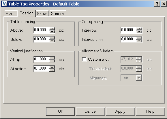

Position — параметры припусков вертикального заполнения (Vertical justification) лучше назначить такие же как в основном Стиле, остальные параметры 0
Size — ряды/колонки по 1-й, ширина колонки (Columns properties) фиксированная (Fixet) параметр складывается из: из величины левого отступа (In from left закладка Аlign) + ширина линейки (length закладка Rules) + величина реального отступа слева (см. закладку Аlign)

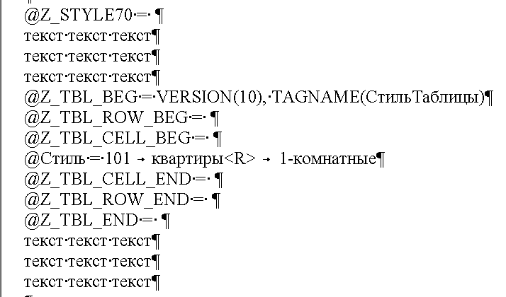

Заливку можно сделать и во фрейме, но тогда, либо подготавливать все рубрики отдельными файлами, либо копи/паст в вентуре, плюс организовывать привязку фреймов к тексту
В предложенном варианте ANSI текст выглядит так:
