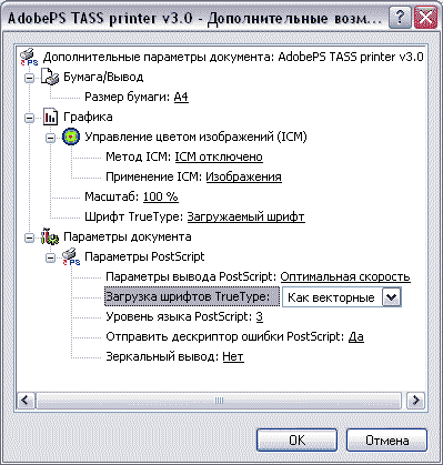

А как насчёт преобразования TTF в Type1 - при печати в ps, оно не спасёт отца русской демократии? (не будем углубляться в детали по поводу микро искажений символов, которые вряд ли кто заметит даже при супер увеличении) Меня интересует как с такими "Type1" работают эти древние РИП-ы?
По-разному. Вплоть до полной неработоспособности таких шрифтов. Но это должен быть очень древний RIP.
