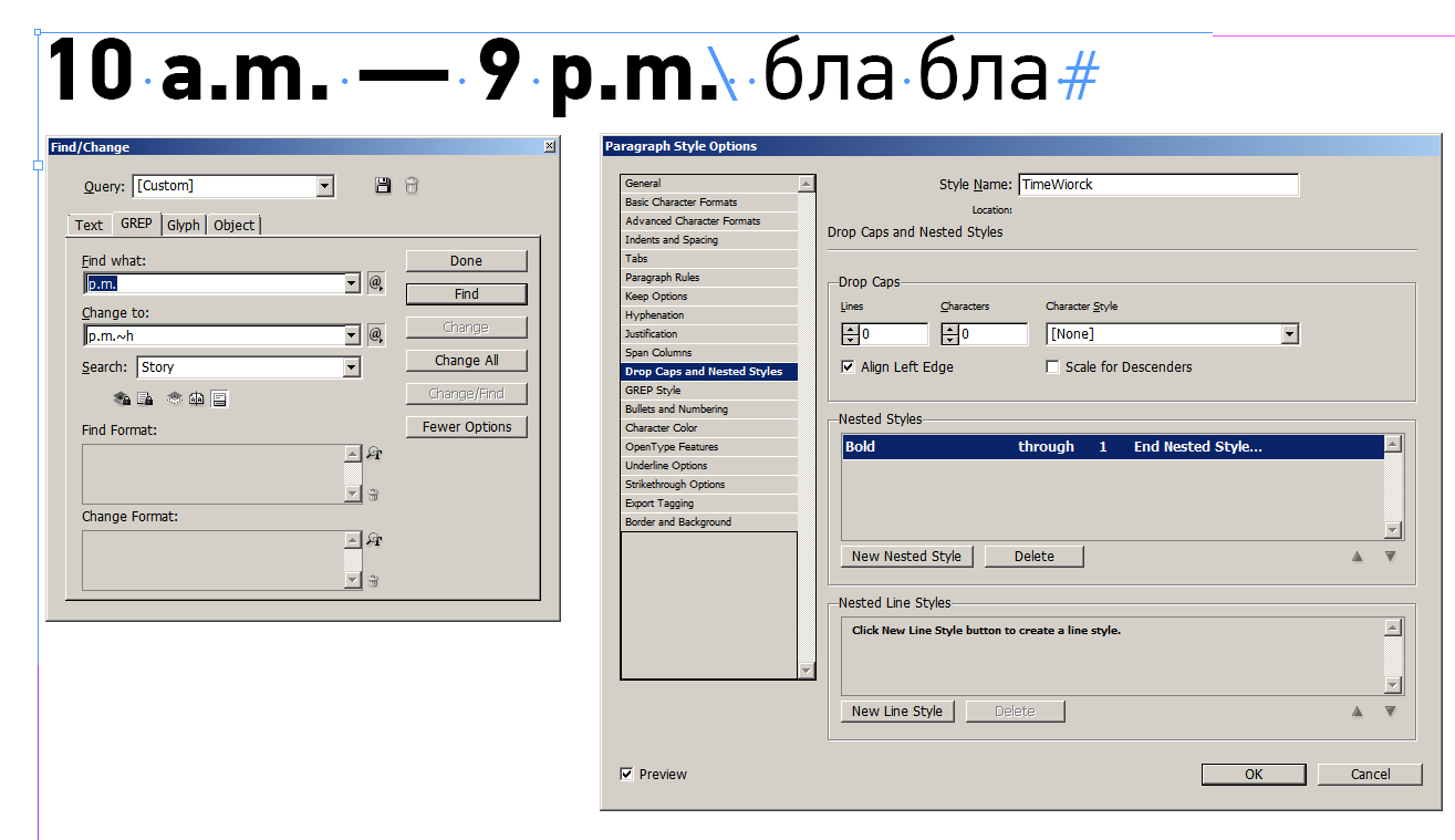

Здравствуйте! Помогите пожалуйста грепом делать выделения в тексте. Нужно что б выделяло сначала абзаца до p.m. -
То есть абзацы начинаются типа 10 a.m.-9 p.m. — и вот все, что идет от начала абзаца и до последнего p.m. — нужно выделить другим символьным стилем
заменяем на p.m. +"окончание вложенного стиля"
В абзацном, которым оформлен весть текст, создаем вложенный стиль нужного выделения

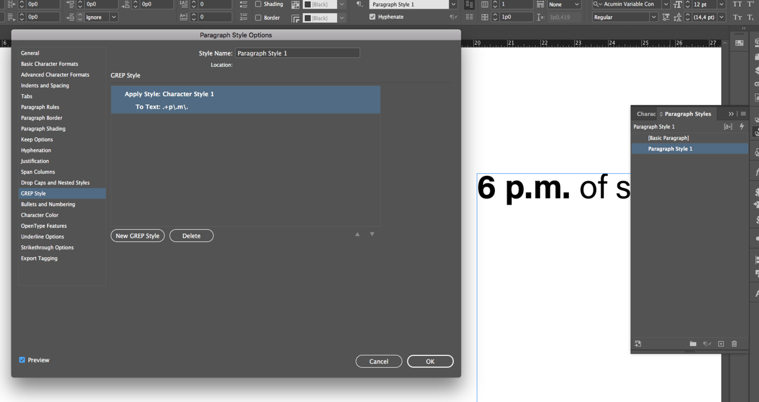

но можно проще
    181.8 КБ · Просм.: 258
Реакции: sashamo

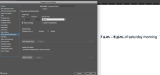

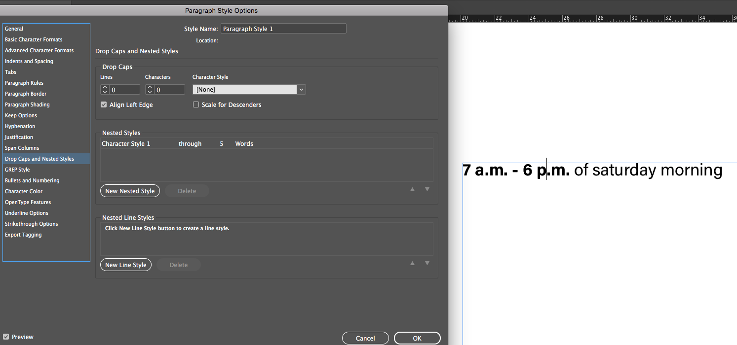

ну или так :)
    114.3 КБ · Просм.: 229
