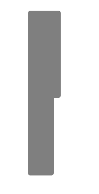

Добрый день. Нужна помощь в создании данной фигуры (это часть от общий картины). В кореле раньше не работал, да и в других подобных программах тоже, но по работе сейчас есть необходимость.
Т.е. это должна быть именно фигура, что бы её можно было заливать цветом, менять линии и тд тп. У меня получилось как то случайно сделать это, но я уже не помню как.
Мне нужно понять как сделать именно такую, что бы уже потом по аналогии делать похожее. Возможно пошаговое описание какое то (если не сложно)
    1.3 КБ · Просм.: 89

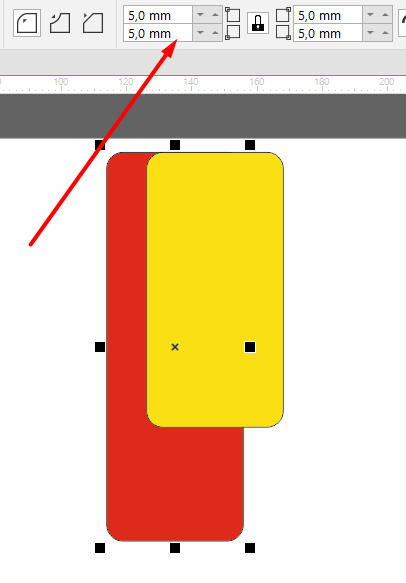

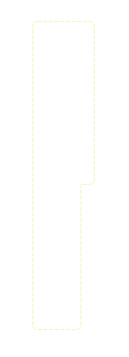

объединить 2 прямоугольника со скругленными углами
рисуете два прямоугольника со скруглёнными углами - можно сначала нарисовать обычные, а скруглить после.

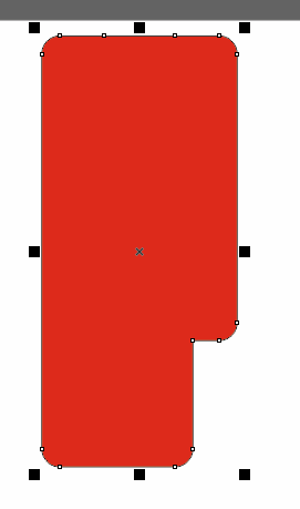

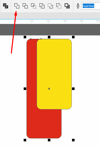

Потом выделяете оба прямоугольника и "свариваете" (Weld) их
результат

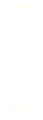

то как победить?
установить для прямоугольников заливку - "Без заливки"
Выделяем "фигуру" и левой кнопкой мыши жмём сюда

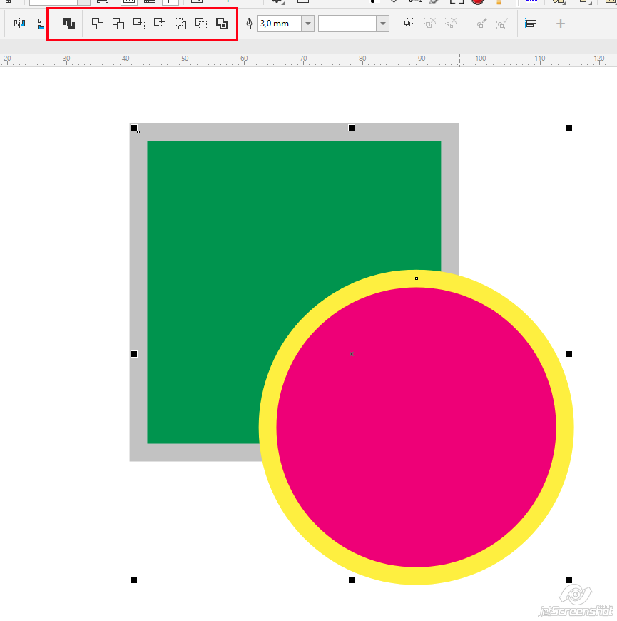

В качестве "игрушки": рисуете, например, 2 наложенных друг на друга объекта в кореле, выделяете оба и балуетесь этими кнопками.
Через несколько экспериментов придёт (надеюсь) понимание, что и как.
