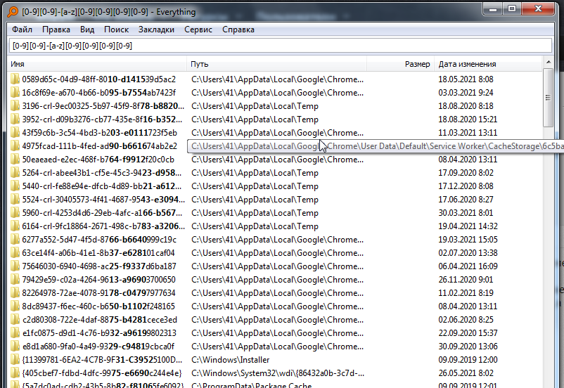

(Винда) Мне нужно, например, найти файлы с именами, в которых есть (кроме прочего) 2 цифры, дефис, буква, 4 цифры.
Как и где это можно искать?
Перед этой фразой может быть что угодно, включая ничего, и после нее тоже.
(А то на разных сайтах друг у друга передирают инфу (да еще и неполную), а внятно сами объяснить не могут)

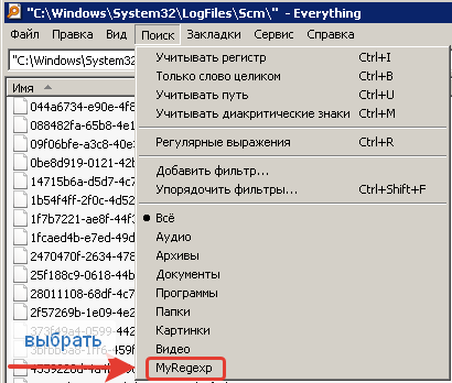

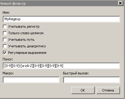

Это я понимаю, что куча поискового софта. Я про другое . Я не нашел, как составить выражение для моей задачи
запрос такой
[0-9][0-9]-[a-zA-Z][0-9][0-9][0-9][0-9]

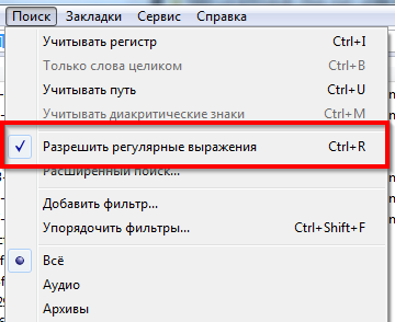

Предварительно разрешив регулярные выражения

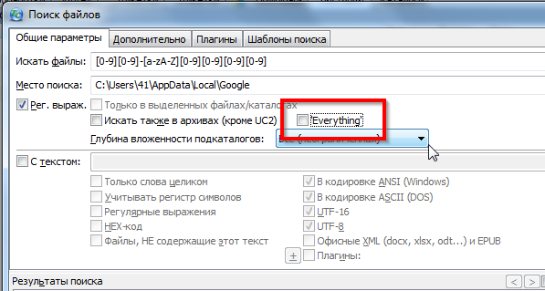

Эту софтину можно и в тотале загрузить, через нее искать
Но и без нее регулярные выражения в тотале тоже можно использовать
Как в ней после ввода рег. выражения еще и ограничить поиск нужной папкой?
