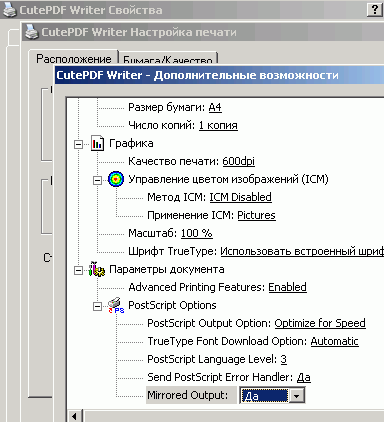

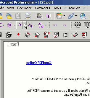

Один из множества бесплатных PDF принтеров:
CutePDF Writer (см. изображения)
http://www.cutepdf.com/
есть еще куча подобных: eDocPrintPro, PDFCreator, PDF4Free, PrimoPDF и т.д.

Чтоб
не повредит зайти в свойства принтера.
    6.5 КБ · Просм.: 973
