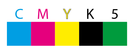

Коллеги, добрый день!
При спуске часто бывает, что цвета оказываются не на своих местах в шкале цветового контроля.
Когда полный CMYK + пантон(ы) — все ОК.
А вот когда, скажем, M, К + 3 пантона, да еще в трех макетах в разных сочетаниях,
то никак не удается, чтобы С и К стояли на своих местах, все время куда-то съезжают или по одному или оба два.
Пытался по всякому манипулировать вот этим инструментом, да все не то...
Как то можно решить эту проблему?

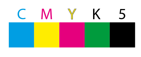

Да вот не совсем так ((
На Вашем скриншоте понятно, что у нас будет — на месте циана желтый, маджента — черный, желтый — циан, а на остальных местах дырки (если шкала шестикрасочная).

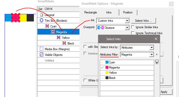

если у Вас будет сделана правильно смарт шкала, то не будет дырок. так технолог прописал порядок секций так и будут сделана шкала. На пульте посмотрите как сделан пресет для считывания листа. если речь об офсете. на флексе галлус и спанда сильно разные рельсы, потому и делаем много сетов для каждого типа машин
если у тебя первые 2 секции белила, а потом пантон и т.д., смарт_марку и делают хитрую, 2 плашки белил на всю длину и потом пантон занимает место s1 и далее по списку. на разных пультах свои правила КБА свои, Хедель свои
Как ее сделать правильно?
И где?

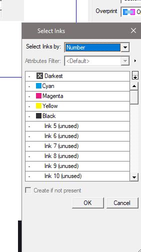

Я двигаю краски в продуктах. Но успеха пока не достиг.

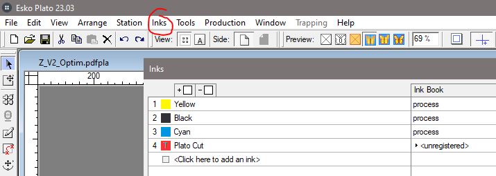

это можно и в РЕ сделать, или в плато, и уже потом в АЕ ее можно вызывать когда все будут отлажено
