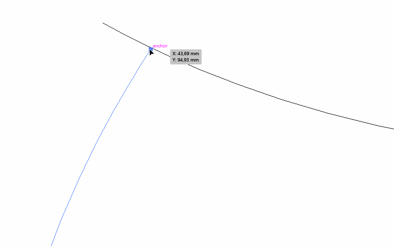

У меня прилипают. Файл в студию!
Прилипает.

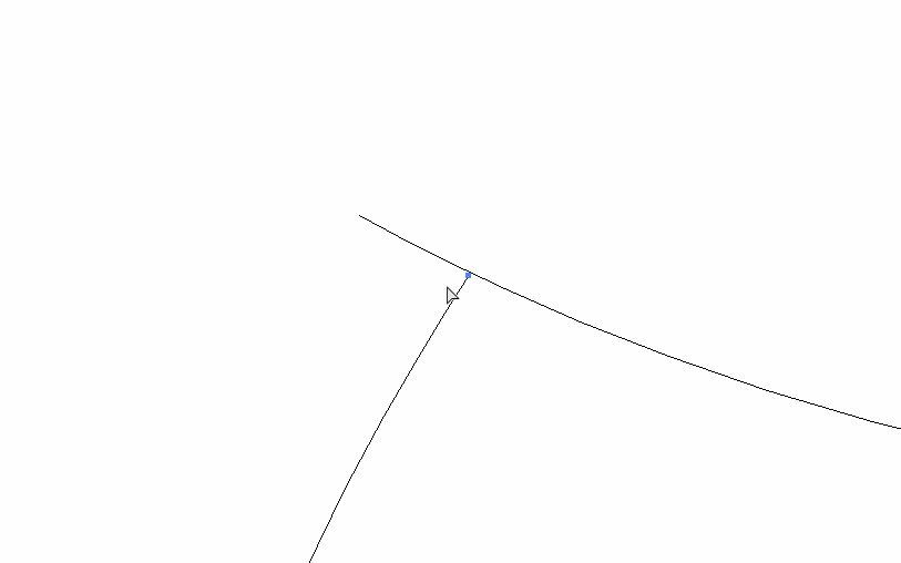

А здесь
как?

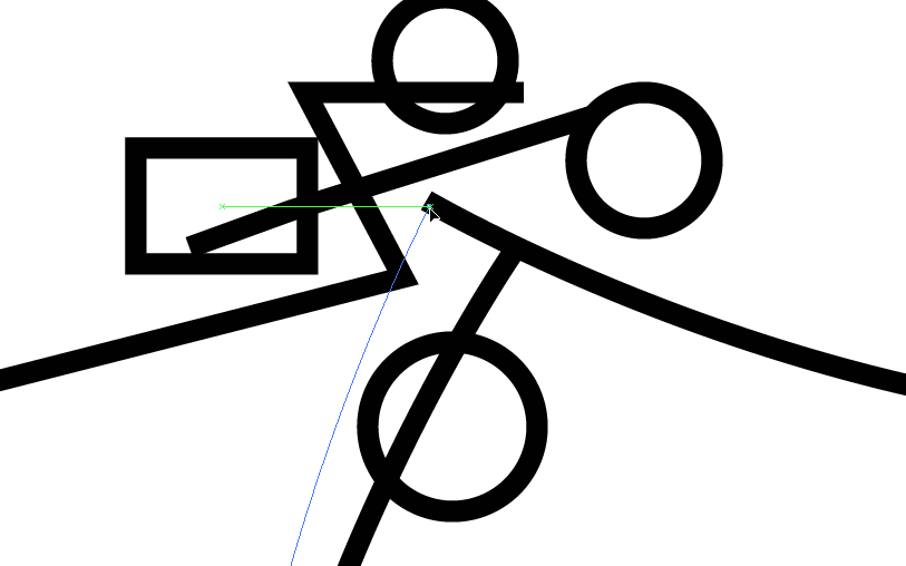

В примере кстати видно попытку прилипнуть к центру прямоугольника но я столько не выпью чтоб промахнуться. Возможно у ТС все не так ;)
Вооот! В вашем же примере видно, что сначала пытается привязаться к центру прямоугольника. А Snap to Point цеплялся бы только к узлу.

@Йожег, меня просили пример прислать, а не макет в котором пара сотен объектов. Так что да, в случае примера смарты могут и не помешать, а в случае реальной работы'hz'
