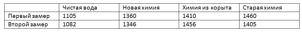

Как пытались диагностировать: взял измеритель электропроводности (правда, предел измерений у прибора совсем не тот, поэтому пришлось выкручиваться, добавляя к одному литру воды 5 мл раствора).
Дважды проводились измерения (в микросименсах), и они показали, что: ch.jpgВторой раз отработка бралась намеренно из другой канистры.

Сервис-мен говорит, что по опыту свежая химия должна быть более проводящей, чем старая. Поставщик говорит то же самое, но добавляет, что не вся химия так себя ведет.
И, например, с Кодаком всё наоборот.
