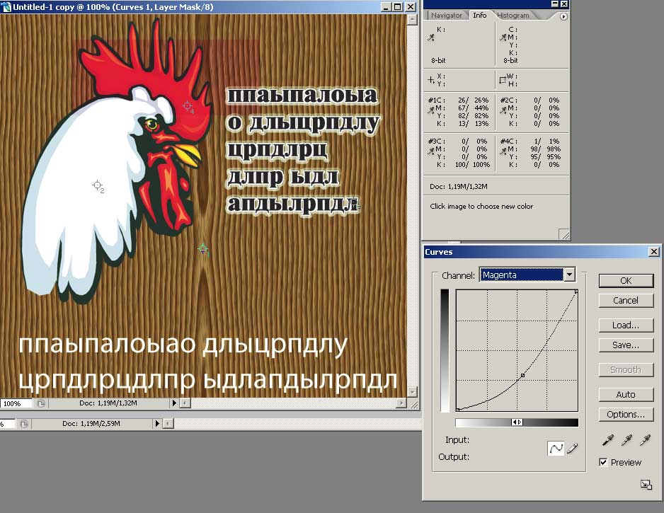

Печатали упаковку, фоном служит фото под структуру дуба. Обычно совпадало то, что на экране монитора и то, что получается в тираже, ну может, с незначительными изменениями. Понятно, что полного соответствия не может быть. Но тут получилось что-то очень далеко от экранного изображения. Фон (структура дуба) после печати получился очень уж красноватым. При просмотре по каналам действительно Magent'ы было слишком много, а черного очень мало. В CMYK'e повторю все красиво. Так вот вопрос: как убрать лишнюю красноту и добавить черного. Не знаю, как поискать по форуму, на какую тему искать, какие ключевые слова?

Кривыми (curves) не судьба подрегулировать? Если не понятно как с миксером работать.
Ответ: После печати не то, что на экране
Если честно мне самому непонятно зачем здесь миксер и как им магенту только в дубе отколупать.
С кривыми ИМХО гораздо проще.

А мне нравится, если только оттенок излишний убрать, использовать команду Selective Color.
Причины две - по Cyan накат и ростиск ниже нормы. Скорее всего - печать на одно- или двукрасочной машине. То же самое с Black, но накат, вероятнее всего, мог быть уменьшен из-за слишком высокого содержания краски в тенях (TIL более 320-360% в зависимости от метода печати). Мagenta могла иметь ростиск выше нормы. В общем случае я правил кривые тоновой передачи в Custom CMYK-профиле цветоделения, но это способ из-под левого колена чесать правое ухо. Но делал это исключительно на основании измерений по тестовым шкалам. Результат меня устроил, даже совпало с экранным изображением по балансу и по оттенкам (кроме синего).
Поднять кривую (редактирование в кривых) Cyan по центру более 50, Magenta - уменьшить менее 50, с чёрным - трясти типографию и проверять оптическую плотность K на сплошных 100%К плашках. Если меньше 1,5 - это явно либо брак, либо вынужденная мера из-за превышения TIL. Но превышение - по Вашей вине, если в типографии не делали повторного цветодела CMYK(1)-->CMYK(2).
Использовать корректирующий слой, а не необратимое действие. Так Вы можете создать несколько вариантов коррекции и поочерёдно включать, подбирая подходящее.
