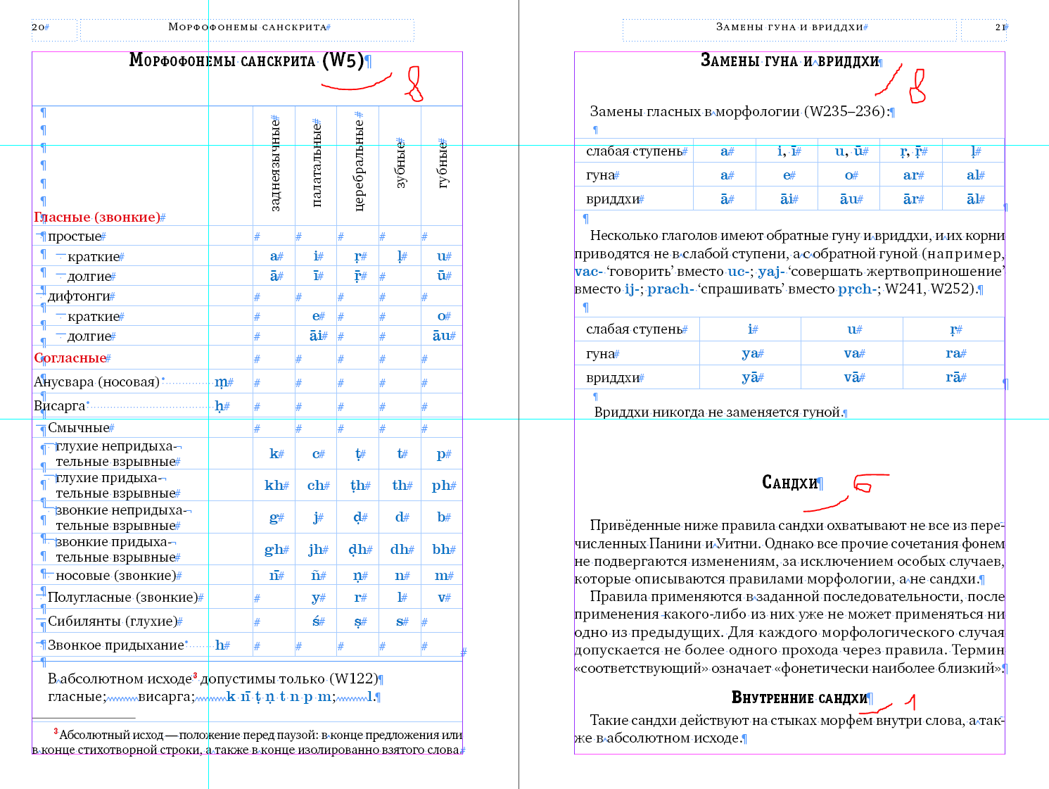

Я считаю, что подобная пляска неоправданна.
При этом какой правильный выход (этот текст должен влезть именно на этом развороте) - не знаю.
    166.7 КБ · Просм.: 563
Отступы должны и обязаны быть единообразными. Как минимум зрительно (ибо разницу в 1-2 пункта никто не увидит).
Отступ до заголовка — это 2/3 общей высоты обоих отступов.
После — 1/3.
Спасибо, так и сделаю. Но остается вопрос. С учетом заданного количества текстов - как тогда регулируют заполненность страницы, если выгонка не спасет, а проплешины есть -разбить по 1-2 мм над и под каждым блоком на странице?
так сначала приведите к единому, отступы на стр. 21. После чего будет ясно, что придет со стр. 22
Можно поиграть с высотой строк таблиц и вцелом с их оформлением.
А так, я бы подумал сперва над основным стилем: крупноват на мой взгляд…
Ещё момент: при столь рваном наборе с изобилием заголовков и вставок/таблиц, я бы не очень расстраивался насчёт дыр. Всё же это не сплошной текст
Основной, а не заголовка. Но это только мнение
