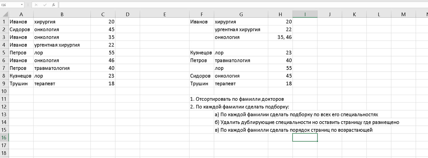

Здравствуйте! Верстается большой медицинский каталог. В конце генерируется оглавление по фамилиях докторов и их специализации. Проблема в том, что по каталогу один и тот же доктор встречается в разных рубриках специализаций + еще встречается дублирование одного и того же доктора по одной специальности (к примеру работает сразу в нескольких клиниках). Короче сейчас мы это оглавление затаскиваем в Эксель и там сортируем по алфавиту и ручками чистим дублирующиеся специализаци и тд. Это нагляднее видно в прикрепленном файле что есть чего надо на выходе каталога. Есть ли способ в Индизайне все это дело почистить и привести в порядок или это только в Экселе надо пробовать автоматизировать?

Про термин Index я в курсе :). Дело в том что изначально приходит здоровенный файл эксель из какой то базы видно генерируют его, потом мы его переформатируем чистим и только после куча манипуляций засовываем в верстку в Индизайн. Вопрос звучит: можно ли средствами самого Индизайн (greep или еще что то) сформированый Index довести до ума (я выкладывал скрин что именно от нас требуется) или тут все же нужно Индекс засовывать обратно в эксель и там воротить какие то скрипты-замены. Может кто есть кто может помочь (не за бесплатно) за такое дело?

К.Т. а разве греп может взять строчку вырезать ее и вставить в нужное место? Если можно поподробнее как вам удалось привести оглавление в порядок с помощью греп.
Греп может удалить лишнее и перекомпоновать оставшееся.
В данном случае удалить повторы фамилий и специализаций и скомпоновать номера страниц через запятую.
Я же ответил. Индекс. С его помощью можно сделать то, что вы хотите, буквально в пару кликов (если основываться на вашем примере, где десяток фамилий всего.
