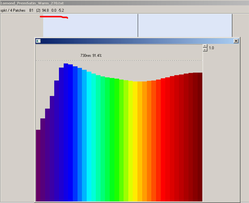

Единственное ... это Lomond и пересортица не новость. Так что покупать лучше живьём и на месте с прибором, если много в планах. Договориться с разумными продаванами на постоянную основу и проблем не будет, думаю. Сам листовую пользовал Lomond Satin Warm 270. Если в рулоне именно она, то вполне пойдёт к.м.к. У Epson 4 вида proof бумаги, так что не с чем сравнить по охвату этот сатин. Чуть усутпает Epson 260 (полумат, полуглянец, люстер). Точка белого с i1 без фильтра.

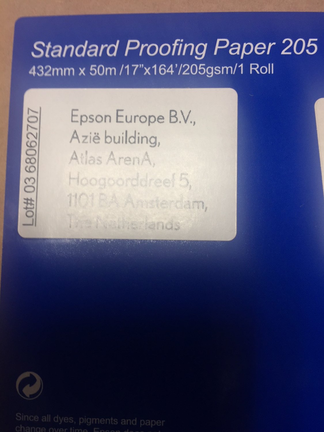

Ошибка видимо. По каталогу Epson Proof 17" вся по 30,5 м. рулоны.
Каталог фотобумаг Epson (замеры + сканы).
Если что то новенькое лет за 5 последних появилось или не с Российского рынка поставки. Некоторые виды своей продукции Epson не поставляет в Россию (СНГ) официально.
Тем не менее, бумага Epson Standard Proofing Paper 205 имеет именно 50 метров в рулоне. Вот только что сфотографировал.
Реакции: VVVSLAVA
Только хотел сделать то же самое)))
Точно. Пардон, ввёл в заблуждение по невнимательности. На одном листе каталога параметры 2-х видов бумаги с разной плотностью 240гр. - 30.5 м рулоны и 205гр. - 50 м. рулоны )))
