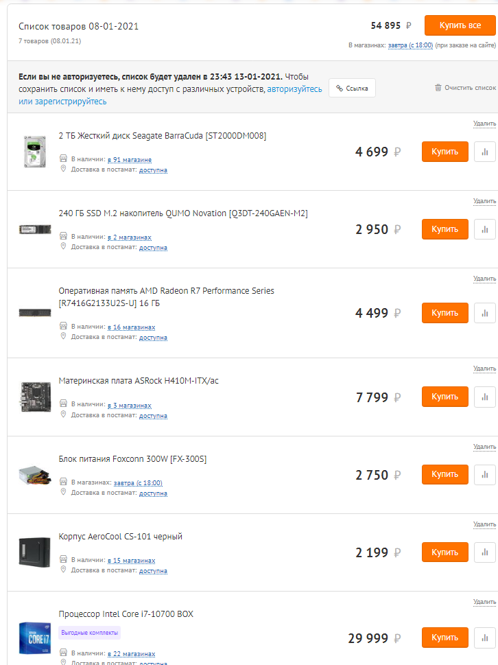

Главный вопрос я бы споставил так: на этом вашем компьютере фотошоп будет полноценно использоваться?
Или только верстка газет в ID?
КоньЕстДетей
1 395
738
Просто суть в том, что по моему личному опыту, индизайн довольно кривой сам по себе. Особенно когда дело касается плохо оптимизированных файлов.
Если кратко, то иногда бывает так, что когда кажется, что твое железо не справляется. Делаешь апгрейд и... ничего не меняется :D он также тупит с корявыми макетами, только на лучшем железе.
Это мое личное мнение. Если я ошибаюсь — поправьте кто-нибудь.
Кстати, некоторые люди сталкиваются с похожими проблемами, например.
В тулките графдизайнера/верстальщика на Adobe обычно самая требовательная единица к железкам — PS и/или многозадачность, когда открыты PS, AI, ID одновременно. Ну, это конечно, если мы исключаем 3д и обработку видео. Но это совсем другая история.
