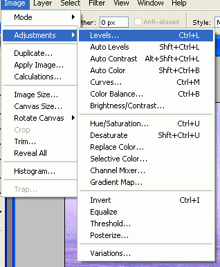

Если я правильно лез в менюшку, то у меня нет этого "Match Color" (см. картинку 01.gif)
Mors сказал(а):

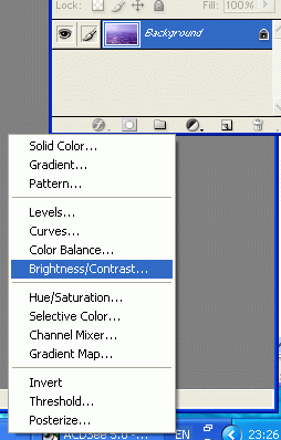

Я правильно понимаю, что просто должен нажать "Image-Adjustments-Brightness/Contrast" и пошуровать ползунками? Это и будет тем самым что именуется "настроечный слой"?
Или, "Brightness/Contrast" надо выбрать в меню которое указано на картинке 02.gif ?
P.S. господа, будьте снисходительны, я полный ламер в этом деле и многие слова меня просто ставят в тупик.
"настроечный слой" - а что это такое? Может я его видел и пременял, но не знсю что он именно так называется, а может я его вообще не умею создавать - не понимаю.
Sorry если что...
