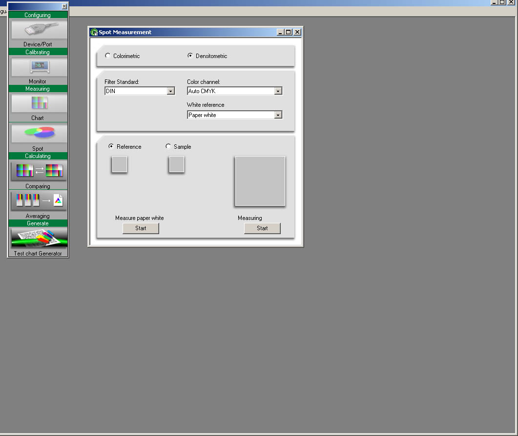

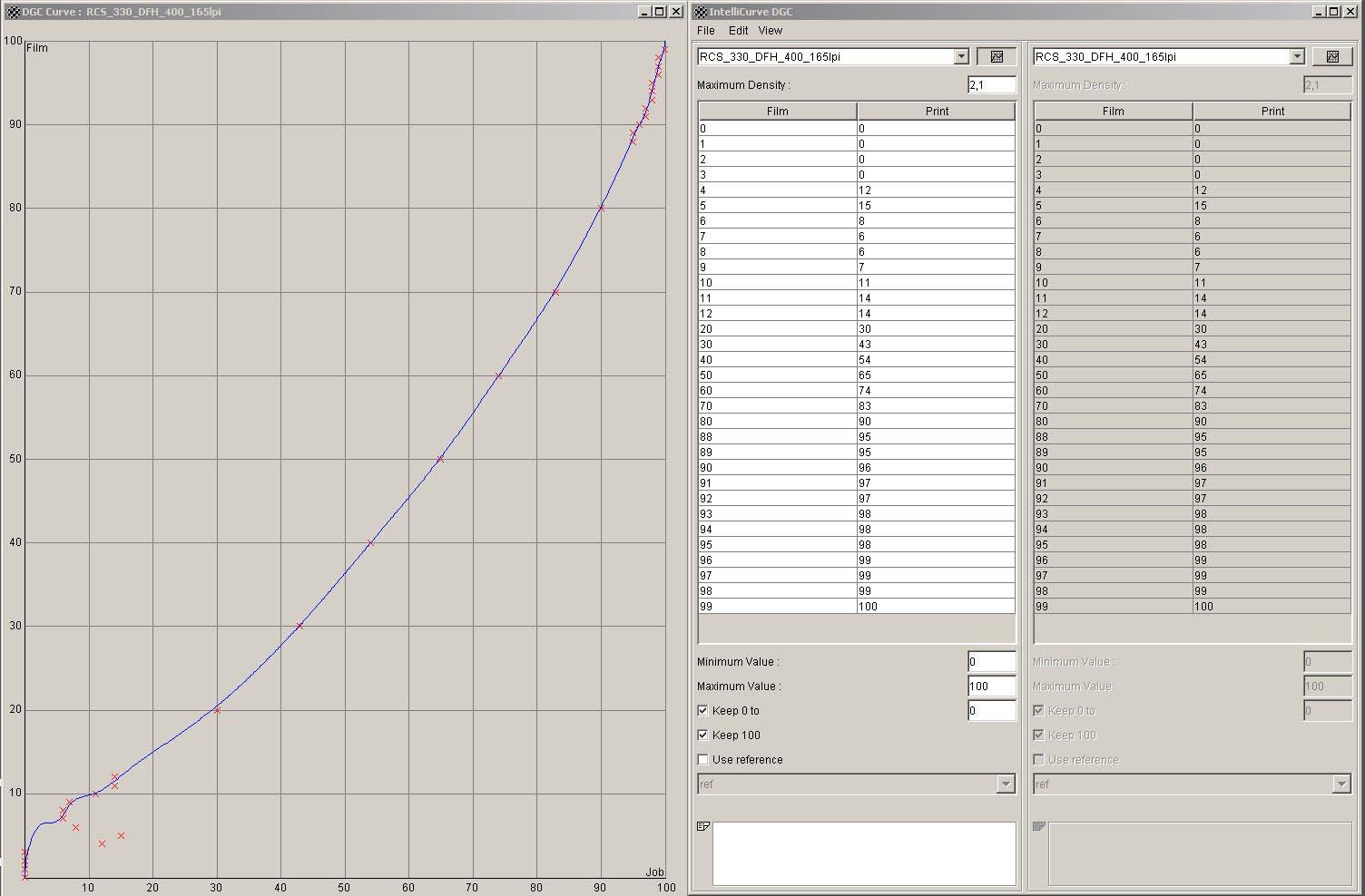

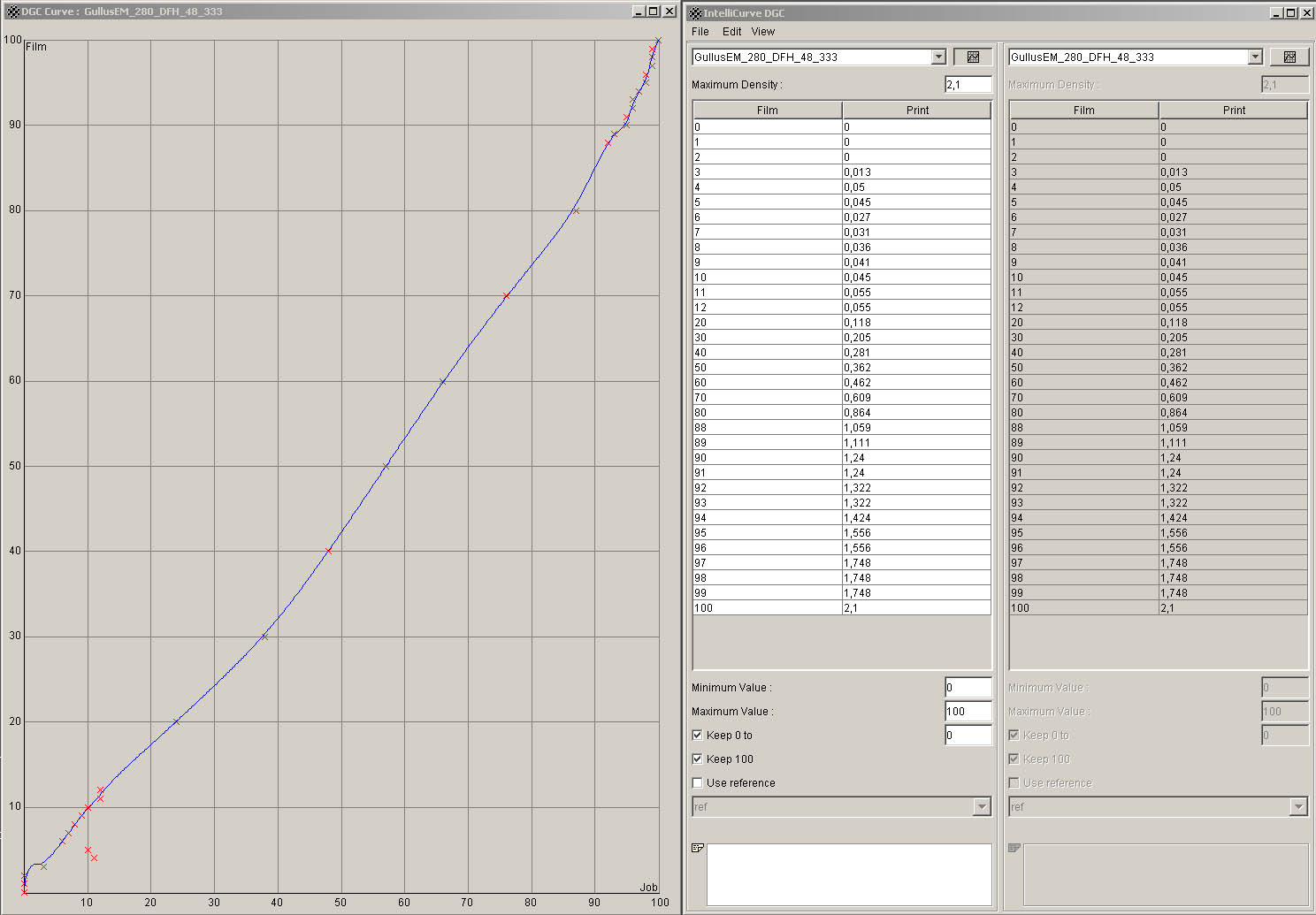

Уважаемые гуру флексографии!
Пытаюсь построить кривую компенсации по одной краске (Cyan). Для 2-х машин, для разных анилоксов, для разных линиатур.
Т.е. имеется отпечатанный тест с разным % растра в патчах (от 0 до 100).
В рипе где строится данная кривая есть возможность заносить в таблицу оптические плотности (рис.1). Я же строю кривую по разнице % растровой точке в файле и % растровой точке в отпечатанном образце (рис.2). Измерения делаю с помощью SpectroEye (в режиме серийных измерений % растровой точки).
Подскажите, как с помощью eye-one промерить оптические плотности в образце, с какими установками в MeasureTool-Spot Measurement.
Очень хочется все промеры делать eye-one, но к сожалению не совсем разобрался с данным продуктом.

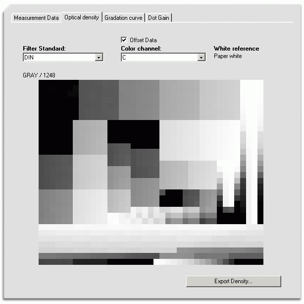

Я все понял! Вопрос в том какие установки надо выставить в РМ для измерения оптической плотности.
При построении кривой можно вставлять тока значения по плотностям.
Просто я не понял как i1 калибруется на плашке. Он предлагает калибровку по бумаге, а по плашке нет. В случае же SpectroEye он калибруется и по бумаге и по плашке, а далее замеры делает по полутонам.
Ответ: Построение компенсационной кривой с помощью eye-one
Все гораздо проще. Не надо мерять по одному полю. Надо Configuring Device/port поставить прибор в режим измерения спектра. И мерять тестформу целиком в режиме Measuring Chart.
И потом просто экспортировать таблицу плотностей целиком.
Получится примерно следующее:
    62.5 КБ · Просм.: 870
